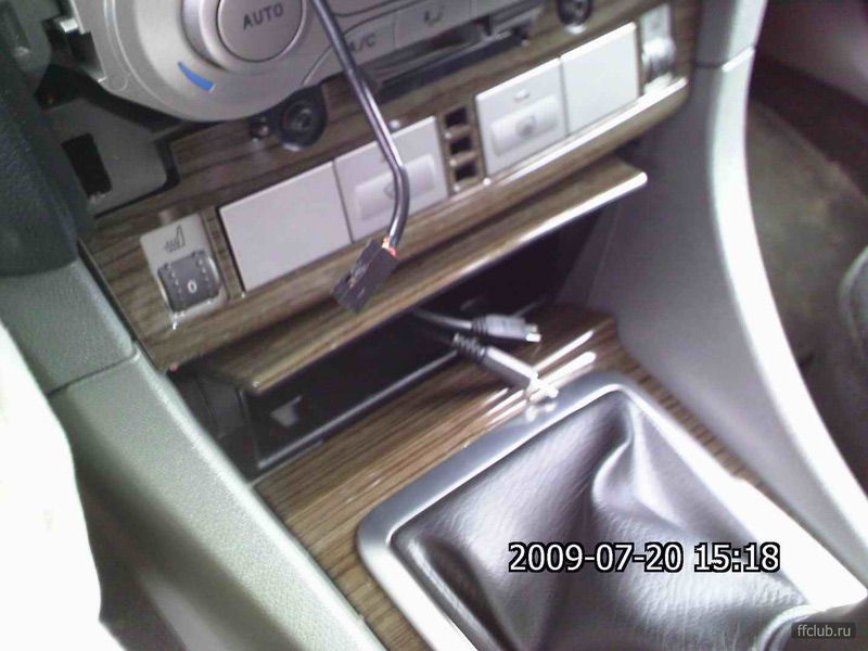

Я установил девайс в минибардачок под климатом (панель премиум на рестайле), можно вообще закинуть в основной бардачок или подлокотник, если редко меняешь SD карту.

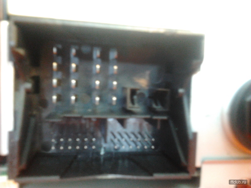

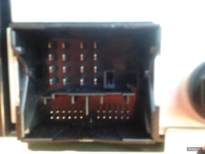

Аудиовход это разъем аукс? Или возможно поключение через разъем сд-чейнджера?
Хорошо бы фото разъема для подключения плеера к 6000сд.
 -Inventor-   16 Июля 2009 - 16:10  #
Аудиовход это разъем аукс? Именно так.
По поводу сд-чейнджера сказать точно не могу, но это, если я не ошибаюсь, цифровые входы, а aux - вход аналоговый.

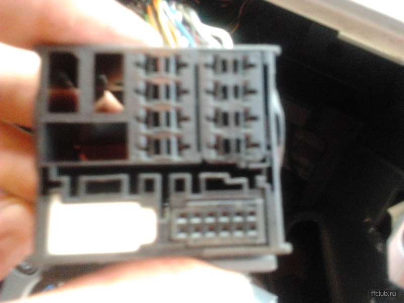

 deamon_10RUS   16 Июля 2009 - 21:55  #
Грубо говоря один провод (коса) из плеера идет в разъем аукс, а второй в большой разъем для подключения к магнитолле. Я правильно понял? Если да, то очень интересует способ подключения - нужно ли резать проводку или это будет какой-либо переходник.
 -Inventor-   17 Июля 2009 - 23:29  #
Все правильно из плеера выходит два провода - один аудио выход со стандартным разъемом audio jack 2.5 мм, второй провод - это питание от аккумулятора и CAN-шина (сделал в виде miniUSB разъема, чтобы проще было подключать).

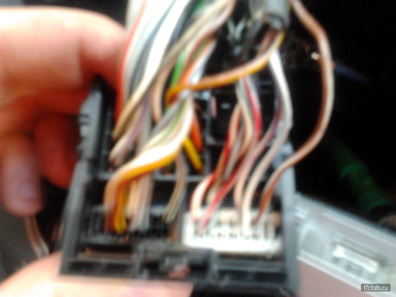

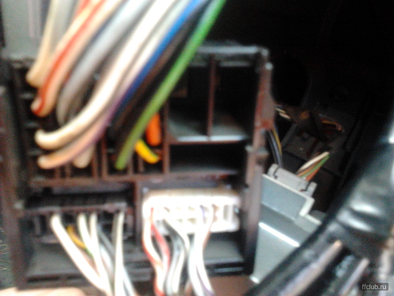

Способ подключения: для AUX все просто - это либо использовать штатный разъем. который выведен в бардачок - настоятельно НЕ РЕКОМЕНДУЮ, т.к. там используется обычный провод без экрана, на который наводятся сильные помехи. Достаточно нажать кнопку AUX и сделать максимальную громкость, чтобы услышать, как шумит этот провод. Я использовал короткий экранированный провод, который на конце имеет разъем, подключаемый непосредственно вместо разъема штатного AUX.
С питанием и CAN-шиной немного иначе. Тут два варианта подключения:
1 вариант. Использую у себя в машине. Есть специальные клипсы, называются скотчлоки, они позволяют подключаться параллельно основной проводки. Т.е. я просто подсоединился (не перерезая) к проводам от разъема, который вставляется в магнитолу.
2 вариант. +12В от аккумулятора и массу найти в машине не проблема, есть пустые разъемы, которые предназначены для какой-либо опции (на которой мы решили съэкономить smile.gif ). Та же самая ситуация и с контактами для CAN-шины.
В общем каждый сам выбирает вариант, который для него более удобен.

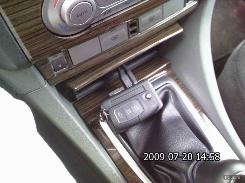

 -Inventor-   20 Июля 2009 - 15:08  #
Цитата (Muxey Sobaka Сегодня в 14:57)
Приплюсуюсь, ак увижу фотки по установке и подключению сего устройства! yes.gif
Это внешнее подключение. По подключению к магнитоле сделаю позже.

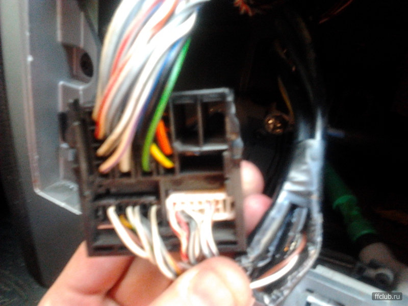

 -Inventor-   20 Июля 2009 - 15:44  #
Фотографии подключения разъемов к магнитоле.
Аудио выход плеера -> AUX:
Показанный разъем вставляется вместо штатного разъема AUX.
#  Отредактировано: 20 Июля 2009 - 15:45
 -Inventor-   20 Июля 2009 - 15:51  #
Подключение плеера происходит через переходник.
Провода от разъемов, которые будет протягиваться либо в бардачок, либо в салон будут обжиматься скотчлоками на переходнике. Тем самым можно будет выбрать любую длину проводов.
На фото показан сам переходник, а ниже способ параллельного подключения к переходнику с помощью обжатия скотчлоками.
#  Отредактировано: 22 Июля 2009 - 11:34

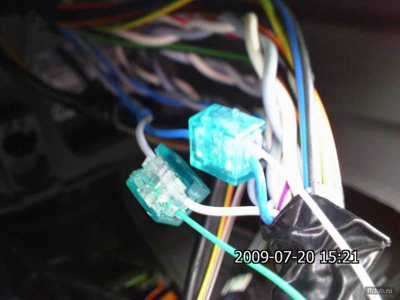

 -Inventor-   20 Июля 2009 - 15:52  #
Фото подключения с помощью скотчлока.
#  Отредактировано: 22 Июля 2009 - 11:35
