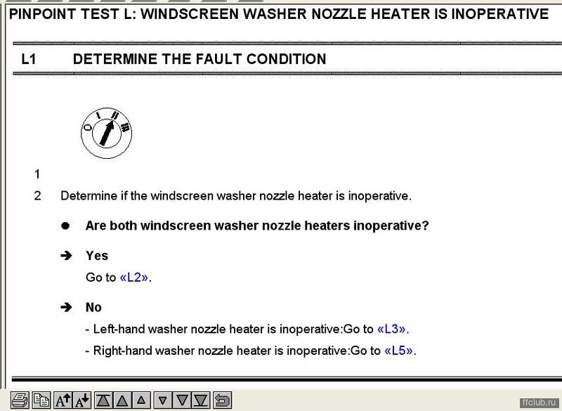

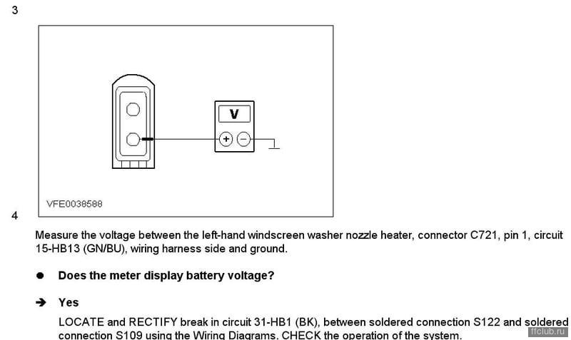

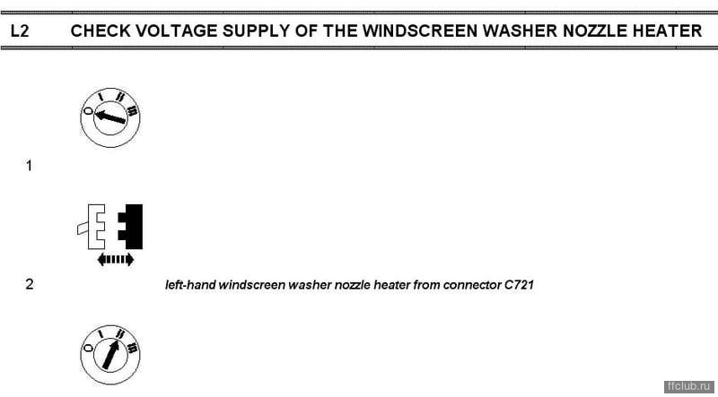

Держи схему
#  Отредактировано: -Евгенич-- 27 Апреля 2012 - 21:10
  сообщений: 242 | просмотров: 14 766 | ссылка
 Алексей@Focus   16 Декабря 2005 - 8:23  #
как проверять
 Алексей@Focus   16 Декабря 2005 - 8:24  #
далее
 Алексей@Focus   16 Декабря 2005 - 8:27  #
и еще

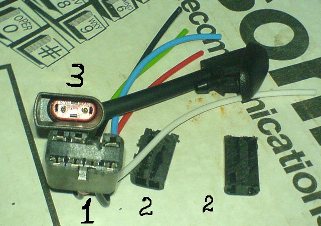

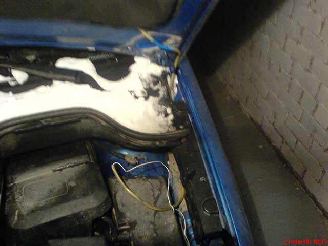

Сами форсунки встали без проблем вместо старых. Шумка снимается элементарно. Сами форсунки - тоже.
Т.к. штатного разъема под их электричество у меня не было, сделал сам из близкого вазовского :о)))
Самое сложное - подцепить к ЧЯ провода. Категорически не хотелось надрезать провода где-то, чтобы найти плюс после зажигания. Нашел такой прямо в ЧЯ. Поставил туда ножку ("папа"). Массу взял прямо с крепления ЧЯ к кузову. Туда же прикрутил реле... ну на всякий случай :о)) Там же поставил предохранитель в резиновом корпусе с крышечкой.
Фотки потом выложу. На мобильник, правда, щелкал, но уж чего есть :о)
Провозюкался часа три в субботу. Проверить работу не смог. Незамерзайка из гребанного Ашана паленная!!! Не вляпайтесь. написано "Автобанщик" Черноголовка и все такое, а умерла она уже при минус 20... :о(((
Пока докупил себе размораживатель стекол в жидком виде и залил скока смог в бачок. Надеюсь, лёд растопит и оживит.
Сегодня вот уже ожила одна форсунка фар... их моторчик повыше стоит. Ожила только правая, левая даже не поднимается - лёд!
на лоовое тоже не фурыкает - насос на самом дне и замерзло нафиг... когдауж тепло-то будет. Еще сегодня Лужковские удобрили дорогу для слякоти... как же без нее-то...

 NUFF   31 Января 2006 - 17:24  #
Проверить можно так: при запорошенном снегом капоте и работающих обогревателях форсунок вокруг форсунок образуются проталены....
 Ak-Cmax   31 Января 2006 - 17:30  #
QUOTE (NUFF Sobaka Jan 31 2006, 16:24)
NUFF
Не понял! Проверить что? Работу форсунок с подогревом? Так у меня их нет, вот хочу поставить вслед за шумным! yes.gif

 Shumный Бродяга   03 Февраля 2006 - 9:25  #
QUOTE (Shumный Бродяга Sobaka Jan 24 2006, 13:59)
Вот разъем.
№1 - так выглядит штатный вазовский разъем для подвода к кнопкам стеклоподъемников. Стоит с проводами около 20р.
от него надо отрезать боковинки по два контакта - детали № 2
От форсунок идет проводок и разъемчик с "папами" - деталь № 3.
Теперь мы получили 2+3 = нормальнй быстроснимаемый разъем, который за шумкой все равно не видно wink.gif

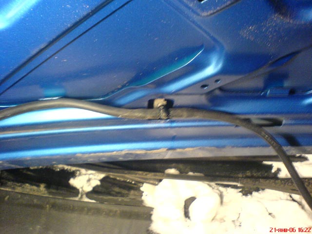

 Shumный Бродяга   03 Февраля 2006 - 9:29  #
Мне показалось, просто бросать провода чревато перетиранием. Вел всё через водительскую сторону. Вывел аккурат к ЧЯ. Далее там есть отверстие, в которое все очень хорошо укладывается.
Дальше, я видимо, замерз окончательно и, собрав, даже забыл сфоткать - исправлюсь - остались фото из ЧЯ и расположение реле и предохранителя у ЧЯ. Выложу как сфоткаю lol3.gif

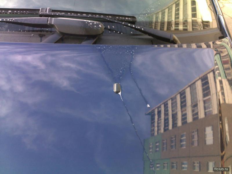

 Max-C-Max   22 Июня 2006 - 16:57  #
Уважаемые, а никто случайно не занимался "тюнингом", данного девайса?
Очень сильно неправильно , когда хочешь помыть стекло, а из форсунки льет ровно вниз на левую половину стекла, пока дворник по всему стеклу разнесет жидкость, щетка несколько раз трет посуху.
Смотрел я смотрел и не понял можно как повернуть под углом её, чтобы лила на обе плоскости стекла.

ALEX_C_MAX
тогде еще вопрос - машина с климатом или кондеем? и жмете ли вы кнопку МАХ на климате после старта двигателя?
если ДА, то вот вам и ответ т.к. при этом автоматически включаются все электроподогревы...
если нет то вполне м.б. где то просто КЗ в цепи питания обогрева форсунок
p.s. отредактируйте заголовок вашей темы самостоятельно плизззз
У меня стоит круиз климат все это есть
кнопку МАХ не жму, знаю что все включается сразу
может действительно все дело в минусовой температуре. Зеркала то не вкл обогрев сами.
** добавлено в 16:11
QUOTE (F1fan Sobaka Jan 9 2007, 14:53)
А мануал не пробавали почитать? Там написано что подогрев вкл. при вкл. зажигания.
попробую biggrin2.gif если найду
 Алексей@Focus   09 Января 2007 - 16:44  #
С-Максимка
F1fan
По схеме подогрев форсунок работаеь всегда, когда ключено зажигание.
 ALEX_C_MAX   09 Января 2007 - 16:54  #
QUOTE (АлексейSobakaFocus Sobaka Jan 9 2007, 15:44)
С-Максимка
F1fan
