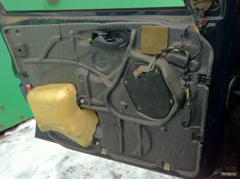

За пластиком, под разьемом, и за шумо-цией отверстие круглое. там болт у меня на usa на 13 вчера сам лечил эту проблему на правой двери!
Нужна головка и трещетка, головка длиная! обычная слишком толстая не пройдет!
Но у меня еще есть отверстие под саморез с торца двери,но так взял...

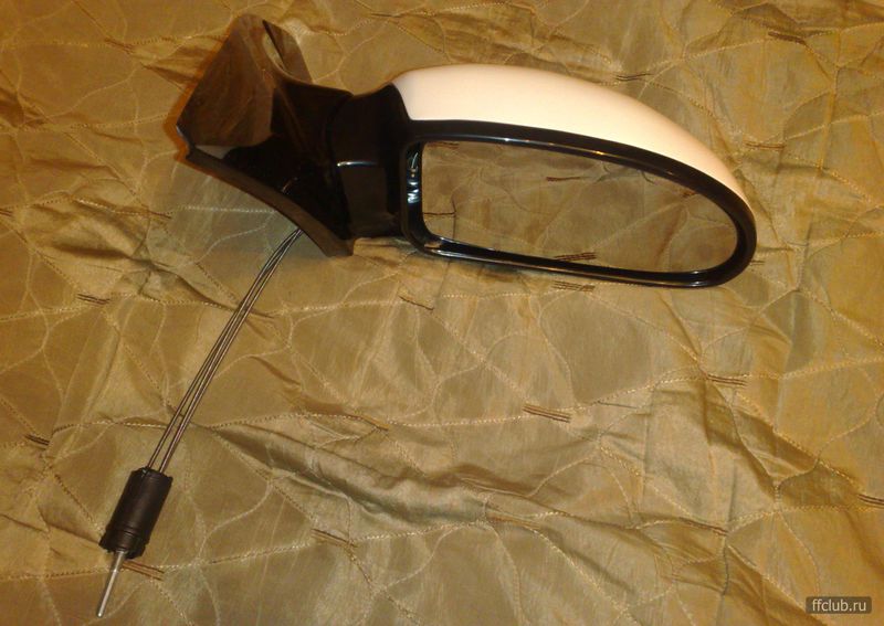

Привет. А кто подскажет, как протянуть тросики механического бокового зеркала. Т.е. надо поставить новое зеркало, но мешает пластмассовый наконечник на тросиках, в котором крепится рычаг регулировки. Что и как надо снять (этот наконечник или зеркальный элемент)???

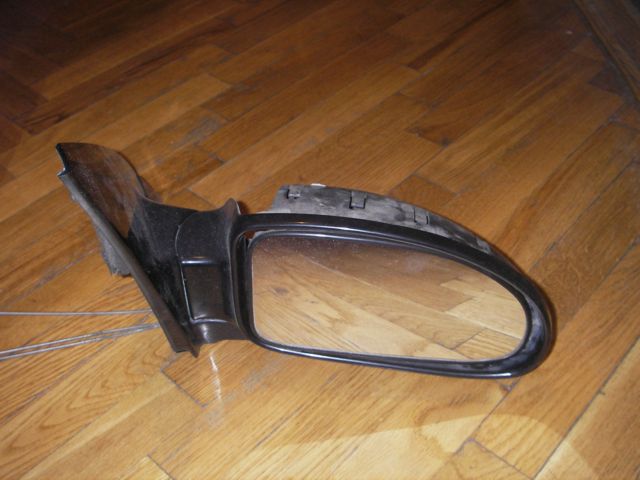

 jacky63   31 Октября 2006 - 12:01  #

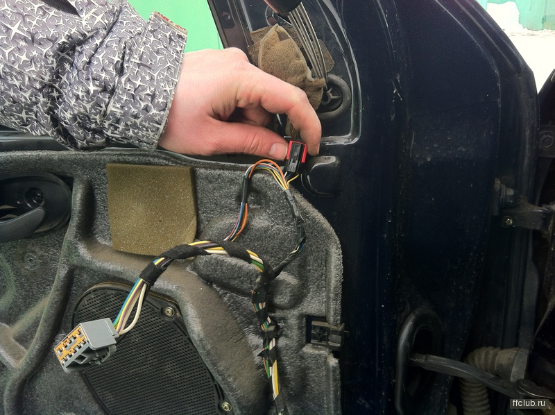

У меня другая проблема. Въехали в зеркало, поменял без проблем. А вот как снять декоративную крышку для покраски не знаю. Ни одного паза, никакой зацепки. По старой крышке видно, что клипсы снизу и небольшие уголки вверху, соответственно надо снимать сверху и на себя. Но как? Прошу помощи уважаемого клуба знатоков. Пожет и фоты где выложены.
 vovetc   09 Ноября 2006 - 10:48  #
вида? Перестало грется левое наружное стекло. Куда надо нажать на стекло, чтобы его вытащить? Есть подозрения, что контакт пропал в разъеме от обогревателя.
 BorisMan   09 Ноября 2006 - 21:46  #
vovetc
Я вынимал, берешь и вставляешь что-то типа карандаша или отвертки между элементом и корпусом в верхней или нижней части (щас уже не помню) и потихоничку пытаешся вытащить элемент, там защелки пластиковые, их там толи три толи четыре.
Уменя этот элемент при аварии сам вывалился но не разбился и ни чего ге сломалось.
 rusKarlson   13 Ноября 2006 - 12:13  #
vovetc
Получилось ли вытащить зеркальный элемент? По какому рецепту? Собираюсь сам на днях поменять, перегорел.
 708   22 Ноября 2006 - 1:53  #
не делайте снаружи. снимите целиком и разбирайте.
внутренняя накладка на защелках, два винта. разъем сквозь поролон, цветная накладка на корпусе зеркала на защелках (трудно) - все как не ладони. немного неудобно внутри оперировать с проводами. поэтому лучше - на снятом.

 WiseKA   23 Ноября 2006 - 21:24  #
Я его снимал так:
Сначала снял заднюю накладку в цвет кузова (плоской отверточкой сначала поддеть, потом руками аккуратно не ламая клипс сеять ее)
Затем в отверстия ищешь крепление зеркального элемента.
поддеваешь отверточкой и отводишь ручку отвертки в сторону крепления зеркала к машине.
Сейчас попытаюсь выложить фото
** добавлено в 21:30
Хотя Сейчас дома поробывал поснимать, оказалось что можно проще )

 Commics   24 Ноября 2006 - 22:15  #
rusKarlson
Я просто вставлял отвертку, обернутую в тряпку, между зеркалом и корпусом и аккуратно тянул на себя.
Занятие рискованное - можно и сломать. Поэтому я сам "плясал с бубном" минут 5.
 WiseKA   24 Ноября 2006 - 23:57  #
Обещанные фото
 WiseKA   25 Ноября 2006 - 0:02  #
Красным обведено место крепления зеркального элемента, который надо сдвигать влево yes.gif
Ноэто длинный спопоб )
