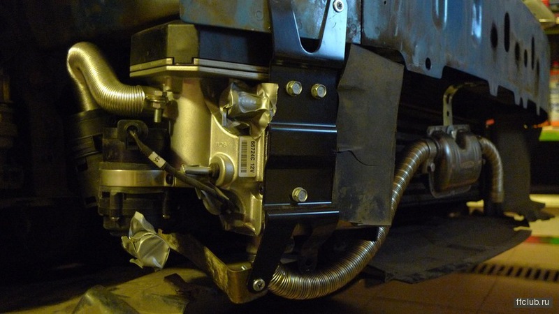

Пару дней уже плавает стрелка: либо в пробке либо в движении: падает либо на половину делений либо прям до 60, опускается плавно за 1-2 секунды: потом снова растет до нормальной температуры, еще заметил что при полном прогреве раньше было почти посердине(почти, тк норм температура 89), сейчас на 1 мм смещена левее. Может ли это быть термостат? Воздушная пробка?(недавно ож сливали -ставили вебасту), или это именно датчик? Двигатель 1.8 дизель, заранее спасибо

А куда тебе Вебасту поставили??

Мишуха
прям за бампер

 Мишуха   02 Декабря 2011 - 18:12  #
wataru
При такой системе установки, и прокладки шлангов до печки, у тебя образовался дополнительный контур охлаждения в виде этих шлангов и самой Вебасты. Посему и эффект такой. Выход утепляй шланги и подкапотное пространство.
 wataru   02 Декабря 2011 - 20:06  #
Мишуха
Это чем то серьезным грозит кроме хронического недогрева в мороз(буду вебасту включать..)? Есть еще одно подозрение, шланги от вебасто с ож проходят под фарой над бачком эгура, так вот там один шланг фара немного придавливает...
Проехался до дома с тестовым режимом, ситуация как вчера и позавчера не повторилась(температура падала на трассе во время движения)- резкое падение до минимума, но двигатель стал сильнее стыть в пробках (ехал было -1 градус всего, до установки вебасто такого не было, ну это и понятно)

 Мишуха   02 Декабря 2011 - 21:17  #
Ни чем не грозит, будет холоднее зимой. Или утепли шланги, в строительных магазинах продается теплоизоляция для труб. Или вроде у Вебасты есть тройники с клапанами.

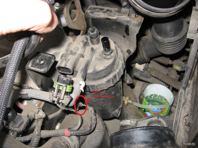

код этого датчика может кто нить для 1.8 дать? и скатать может кто нить еще сможет схему выложить где он расположен, было бы очень познавательно, на словах бывает не просто понять.
 Barbel   09 Марта 2012 - 20:26  #
3MM
http://www.exist.ru/cat/cat/Parts.aspx?i=D...amp;id=4CB0004B
#  Отредактировано: 09 Марта 2012 - 21:48
 3MM   09 Марта 2012 - 21:24  #
Barbel
спасибо, все бы так отвечали
 dron2603   10 Марта 2012 - 14:41  #
То, что показывает на схеме Barbel-это датчик давления масла, а температурный находится ниже под топл. фильтром.
 Barbel   10 Марта 2012 - 14:59  #
dron2603
Согласен - сразу не разглядел на своем-же фото ( фоткал давно фильтр , а не датчик.), Действительно он находится ниже...Из него выходит 2 жильный провод...На датчике давления 1.
#  Отредактировано: 10 Марта 2012 - 15:39
 3MM   10 Марта 2012 - 17:12  #
Barbel
т.е. на фото его не видно? много чего снимать над чтобы его почистить или вообще ничего?
 Barbel   10 Марта 2012 - 17:25  #
Да его не видно. Как уже писал T-powerminator если почистить просто разъем или прозвонить датчик, то данный разъем находится на задней части правой проушины для снятия двигателя. Если менять - тогда снимать фильтр...
 dron2603   13 Марта 2012 - 19:33  #
Я фильтр не снимал, а только вытащил его из посадочного места как можно выше, снял только маслоотделитель и ''подлезал'' к датчику рожковым ключом используя его как торцовый.
