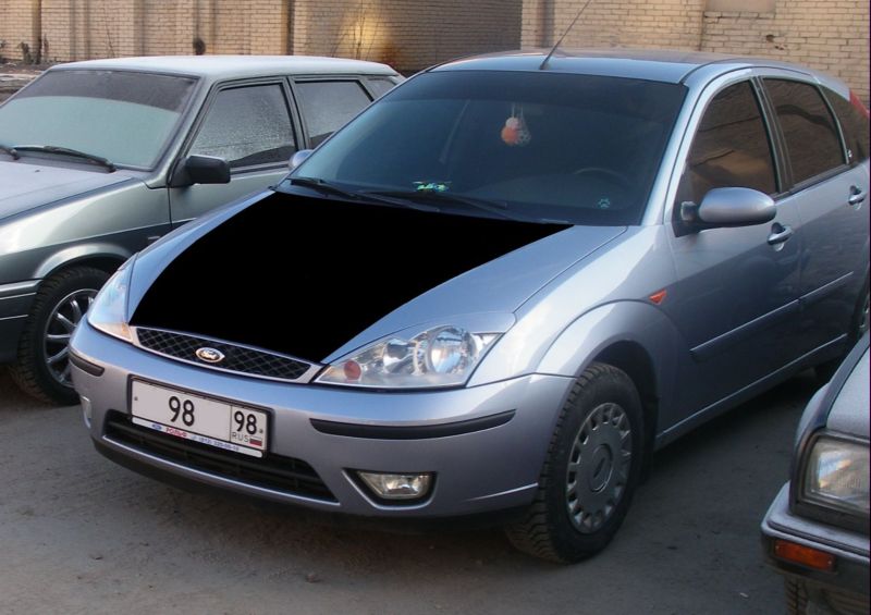

нужно было не весь капот заклеивать, а центральную часть (которая выпуклая),мне кажется эффектнее смотрелось бы. но насамом деле на вкус и на цвет товарища нет smile.gif это кому как нравиться yes.gif

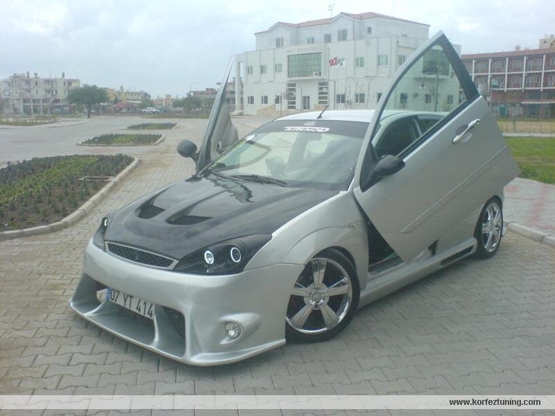

Вот тут фотка из соседней темы про обвесы, это я про черные фары и реснички, симпотичнее фарки такого плана поставить, а я как понял ты хочешь стандартные перекрасить?
-- Добавлено: 15:56
Вот у этой фарки, которые мне нравяться, вообще болдею от неё!!
и очень жалко что у меня не черная машина

 FICUS 1   26 Июня 2009 - 16:02  #
примерно так:

Впринципе это сравнивать надо...
можь из наших кто-нить поклеит потом именно так ....тогда станет ясно
фотошоп все равно не покажет лучший вариант.
 FICUS 1   26 Июня 2009 - 16:06  #
