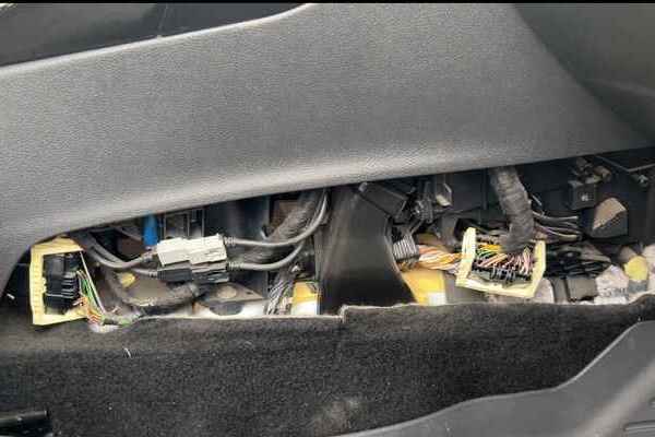

Также решил посмотреть у себя колодку дверной проводки (на предмет различия в количестве проводов со стороны двери и центральной проводки). Снимал правую переднюю сторону:
Провода со стороны двери колодка единая (если правильно запомнил, то подходит 6+6 проводов)
Со стороны центральной проводки 2 штекера (серый и черный). В сером 6 проводов, а в черном кажется около 9-11 (точно не посчитал)
Думаю что Hao96 прав на счет универсальности проводки keyless start/entry.

А модуль управления системой распологается в левой части багажника (фото на моем авто, седан):
