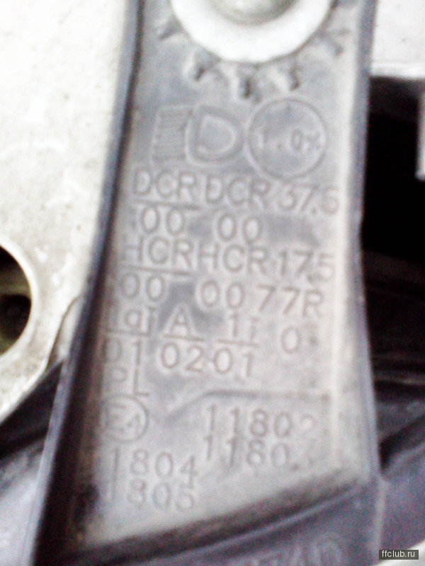

доброго времени суток...
федя 8 года 1,6 механика
ребят маленький вопросик фары линзованые или нет???
Pyctam
26 December 2011
VaLeRa86
хрусты при повороте это скорее всего шрус, пробег какой? особенно отчетливо заметно при движении задом с повернутым рулем, если при движении задом в поворот хруст сильнее но похож на тот что вы слышали то это шрус
DemanBuley
а так не видно? если есть адаптив то линза (немного другая чем на ксеноне) на ксеноне тоже линза. вин есть?

DemanBuley
26 December 2011
Pyctam
вин попожи, а на самой фаре вот что есть
