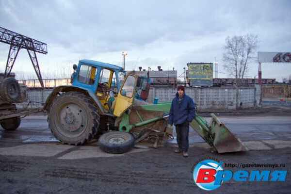

Вечером 6 апреля на дороге в Китой, прямо возле сервисного центра «Тойота», назревало что-то вроде бунта. Подняло местных жителей на возмущение одно дорожно-транспортное происшествие. Около 19.00 прямо на повороте развалился трактор.
Случилось это так. Трактор ехал из Ангарска в Китой, везя полный кузов куряка. За рулём сидел 22-летний Антон ТИННИКОВ. Впереди трактора находится ковш, поэтому при повороте Антон старался держаться поближе к обочине, чтобы не зацепить едущие навстречу машины. На обочине были лужи, но Антон даже не мог предположить, что одна из них скрывает глубокую яму.
Трактор залетел в ухаб, и у него отвалились оба колеса.

легко - не подрессоренная масса слишком велика - на этом типе тракторной техники рессор или пружин нет в принципе - нечему гасить энергию удара, в лучшем случае есть качающийся поперечный маятник на передней оси - ходы минимальные, нагрузки велики , особенно при ударах, вот оси и не выдерживают, кстати задние ломаются гораздо чаще - на них больший вес приходится...
-Alexx-
22 May 2010
на фото яма не наблюдается
но вообще, если яма была с половину переднего колеса, с вертикальной стеной, а трактор ехал бодренько, да еще с прицепом (масса и инерция большие), то уткнувшееся колесо могло и оторвать имха
