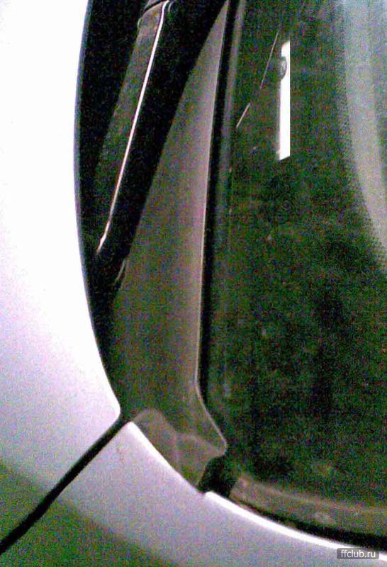

Всем привет.
Кажется, это жабо. Отошло с одной стороны, с другой держится отлично. Не пойму, оно на герметике держится или фиксируется в пазах? Под ним еще какая-то резинку к стеклу прикреплена. Если оно у меня неплотно прилегает к стеклу, то куда вода льется?
В общем, как его на место поставить, никто не подскажет?

Крепиться в паз. Вода в салон точно литься не будет.
Для того чтобы поставить обратно необходимо полностью снять.
Для этого надо отсоединить поводки дворников, снять жабо, когда снимешь и увидишь конструкцию, все сам поймешь.

Вода там никуда не затечет. Вернее затечет, но сольется через водостоки. У самого чуть отошла, но я че-то не парюсь

и у меня мемного отошла. держиться в пазах,ничего сложного. вода стечёт в водосток,а вот грязь набирается-неприятно.

по гарантии наврядли,свялят на жару и всё такое,можно самому снять и поставить по новой,приклеяв нескольками каплями силиконового герметика

Ее менять бесполезно. Там проблема не в ней, а в креплении в которое она вставляется. Оно ослабевает.
