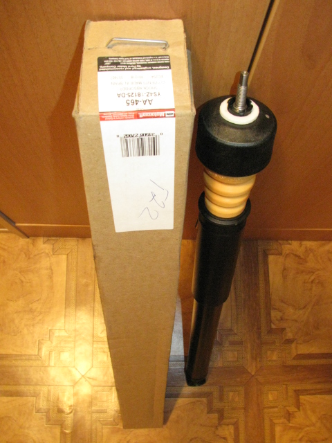

То-есть получается,что любой из указанных мною амортизаторов подойдет.
Но в этом случае менеджер ошибся совершенно точно, так-как то что он рекомендовал
не встанет на мою машину по любому.
Ну если только сверлить сверху дырку под шток
вот его фота)
ff1ztw
5 February 2011
Enter-pnz
Он Вам сказал по картинке. На неё не смотрите, так-как они чисто для уточнения расположения и примерного вида. Смотрим только номер. А на Вашей фото для седана, купе и хетча.
ff1ztw
5 February 2011
Enter-pnz
Возможно он не правильно вбил Ваш VIN. У него и на Вашей фото - YS4Z-18125-DA а для Вашего авто должен быть - YS4Z-18125-AJ.

подскажите пыльники задних амортов на универсал и хетчбек разные??
у меня хетчбек!заказал пыльники и аморты-пришли походу на универсал..
у меня стоят как на фото ниже(извиняюсь за копирайт)пыльники похожи но не налазят на старые аморты!!
аморты пришли вообше без штока...точнее он есть но торчит из железки которая вместо пыльника...
аморты пришли как на фото ниже(опять извиняюсь за копирайт)только вместо верхнего уха на них шток!!!мне они не подойдуд естественно?
