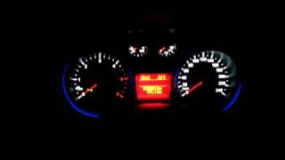

17
Пересветил свой рестайл в синий. Сделал еще до НГ.
Вот фотка. качество плохое, попробую получше на днях сфоткать, но смысл понятен
Фотка нестандартных кнопок на руле для Korleone
Также всех, кто будет пересвечивать приборку рестайла, предупреждаю,
что диод подушки безопасности желтого цвета просто заменить не получится,
приборка диагностирует, что перегорела лампа подсветки и начинает орать, при этом
можно наблюдать ошибку 9868-разрыв цепи лампы индикации неисправности подушек безопасности.

biverboy
ну наконец то
молодец, зачет !!!
ждем нормальные фото
p.s.: ярко как-то, это из-за фото ?
