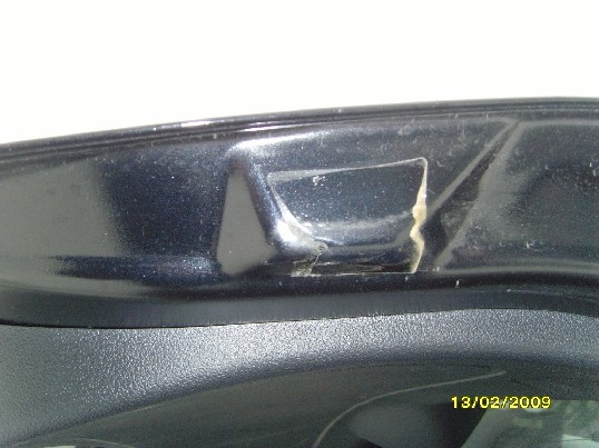

сам нашел такую проблемку недавно
резинки уплотнителя задней двери протерли прозрачный заводской скотч , краску и грунт и трут уже по металлу и это все за 10 месяцев эксплуатации авто ( за 29 тыс пробега )
у меня рейстаил 2008 года хеч
у нашего диллера сказали что случай мой единтвенный и они готовы все подкрасить и приклееть заново новый заводской скотч ( даже не знаю на долго его хватит )
выложил фотки в разделе своего клуба Черноземье и уже двое наших одноклубников тоже у них новые рейстайлы хечи , посмотрели и обнаружили у себя натертости , что это заводской брак ( недороботка форда ) и как лучше теперь сделать то , чтобы больше не терло

Жесть, впервые вижу. 2006 год, 29 тыщ пробег, все в порядке, зато трет водительская дверь по кузову, чуть повыше "защелки", аварий не было

уже было,
клеется пленка 3М - проблема исчезает...

+1 там фигня торчит неудачно. Если не гниет, то пускай трет на здоровье...

Машина май 2007, наткнулся на тему(спасибо одноклубникам)и сразу наклеил алюминевый скотч(для винтеляционных коробов).
Стоит вразы дешевле ,чем 3М.
До сих пор,без проблем!!!

В итоге, я у них взял пленку 3М, подкрасил кисточкой и заклеил.
Самое правильное решение в данной ситуации.

Вовремя я тему прочитал. Машинке уже год почти и пока краска не слезла, но стала шероховатой. Купил ленту для ремонта задних фонарей, толстая и прозрачная... налепил от души. И на ребро порогов хватило повторно наклеить

На моём авто так же есть протёртость краски до металла. Машина 04.2006, проехал 70000 т. км. Проблема существует, правда она не значительная.

Бьют то может и бьют, но машину я оставлял максимум на пол дня, а за это время ударить, поменять дверь/зашпаклевать/покрасить/высушить, выровнять зазоры... не у нас конечно все может быть
p.s. хотел бы извиниться, посмотрел внимательно, и вправду есть птертости. Не такие конечно критические как на фотах у автора, скорее точечные, но уже неприятно, ведь там вода/грязь постоянно в плохую погоду.

Заезжайте к дилеру! Они это по гарантии устранят! И пленку побольше наклеят, чтоб не стиралась краска!!!
Кстати, обсуждалось уже много раз!!!

Здравствуйте поделюсь опытом так как сам работал механил но подругой марке авто помогает регулировка замка задней двери как правило

была такая проблемка. у меня не только с боков а еще и наверху где трубка омывающей жидкости - там тоже протерлось. Решение такое. Официалы дают год гарантии на ЛКП. я успел. Они мне все покрасили и наклеили новые накладки. Теперь раз в неделю протираю все эти места влажной салфеткой а сверху брызгаю силикон (держи баночку в багажнике). неудобняк конечно,но ко всему привыкаешь

В первый год эксплуатации официалы всё покрасили и наклеини новые плёнки по гарантии. Оригинальная ЗМ`овская плёнка стоит около 800 руб. за рулончик. Проклейки мест контакта хватает примерно на год. Окончательного спасения не нашёл до сих пор.

я балдею народ 800 рублей, да скотча в конце концов купите и обмотайте всю заднюю дверь ! Там если даже наклейку турбо налепить, ни кто не увидет. Сам красить ни за что не поеду (хоть и не облезло еще) - терять время только и машина неделю будет стоять в сервисе... нафиг надо. А еще лучше купить широкий двухсторонний скотч, черный, он толщиной 2 мм, эластичный и достаточно липкий чтоб намертво приклеиться.

У всех трут. Просто у кого-то сильнее, у кого-то слабее. Небольшая недоработка у Форда. Либо скотч надо было больше делать, либо саму резинку меньше. Не понимаю, нафига резинка там такая здоровая. На других машинах куда меньшего размера, и все ОК. Перестарались инженеры из ФМК, а может какой-нибудь молодой "специалист" попытался внести свое НОУ ХАУ .

В день покупки наклеил дополнительный скотч.

Вообще-то такие узлы работаю не на трении, как у нас, а на эластичности резины, т.е не трение гасить колебания двери, а резина деформироваться, т.е в месте контакта движения быть не должно... Но, чет инженеры не додумали, толи резина слишком жесткая в своем теле, толи место контакта не имеет достаточного сцепления с резиной, вот и имеем проблему, причем не первый год, судя по всему.
ПС: К стати, предлагаю рацуху - вместо скотча на место контакта наклеить материал повышающий трение, чтобы его свести к минимуму

ты чего так радуешься ? Посмотри по краям на ребре уже слезает. Будешь в ладоши хлопать пока до метала дойдет ??? У меня в таком же состоянии были.. пробег 18 тыщ. Багажником редко пользуюсь
