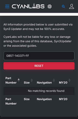

Вот мой блок => HS7T-14G370-FFB (наклейка снаружи).
GB5T-14G371-FF (наклейка внутри).
Если найдете информацию по нему на сайте, то поставлю 👍
Я не нахожу инфы по нему

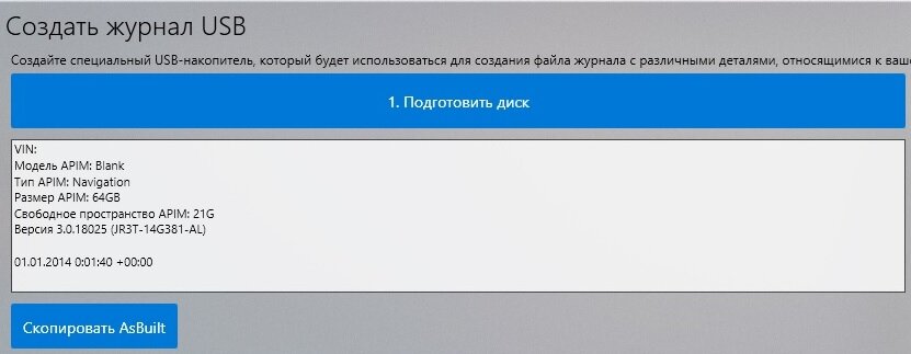

С уверенностью подтверждаю, что блок HS7T-14G370-FFB (наклейка снаружи), GB5T-14G371-FF (наклейка внутри) на 64Гб.
Проверил еще дополнительно опросной флешкой с помощью Syn3Updater. Прилагаю фото. Можно добавить информацию в список по модулям.

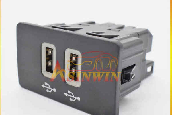

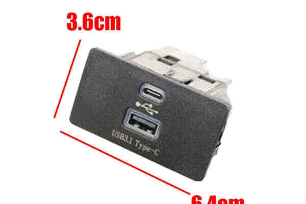

Добрый день. Ребята, подскажите пожалуйста по хабу. Вроде должны подходить несколько вариантов, но в описании не указано, что они подходят для фокуса.
Вариант №1 (2 USB) - вроде должен подходить, так как видел, что их ставят, но у продавца на али нет авто в заявленных.

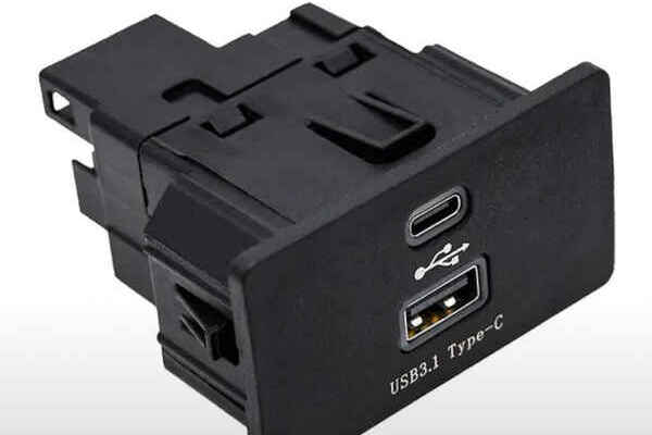

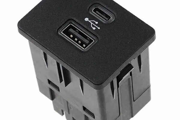

Вариант №2 (USB+type-c) - чем они отличаются от первого варианта и будет ли CarPlay работать через type-c? (Вроде есть пост о том, что будет). И чем отличаются друг от друга?

Под первый вариант в варианте установки в дорест авто в подлокотник есть рамка под хаб от Sync 2 без тюльпанов., а вот второй вариант в неё не встанет. Если только пилить свою которая сейчас стоит в авто с usb по центру

И второй вариант будет работать только с версией 3.4

Там же на али я так понял можно найти рамку под любой вариант, но могу ошибаться. Вроде как в большую рамку вставляется маленькая, и в нее уже хаб. Еще изучаю вопрос.
Вариант USB+type-c тоже есть большие (6.4х3.6), как и вариант с 2USB.
Получается можно не смотреть на описание и инж.номера продавцов, и смело покупать любой из вариантов?

Тогда еще пару вопросов:
1. Если второй вариант будет работать только с версией ПО 3.4, а первый вариант (2USB) будет со всеми версиями работать?
Сейчас у меня ПО 3.0, но буду переходить на ПО 3.4.
2. Версия будет важна только для работы CarPlay или же хаб вообще не будет работать и определяться на ПО 3.0?

Второй вариант берите и ставьте с 2 переходниками с али, все эти хабы не проходные, для рест панели они не подходят, в подлокотник дореста все встанет с переходниками

Проходной мне не нужен, так как у меня USB только в подлокотнике. Я и рассматривал только непроходной вариант на дорест. Спасибо.

Второй вариант самый новый, там есть type-c

1.У меня установлен первый вариант(Sync не с завода) всн отлично работало на 3.0. Сейчас обновился на 3.4, так же всё работает
2. USB-C hub не будет работать на 3.0 от слова совсем.

Тогда вариант USB+type-c мне не подходит, так как я не смогу обновиться с 3.0=>3.4 в авто с флешки
Почему? Сможешь, но по хорошему потом надо поправить директ и калибровки обновить по проводу

А так как апим с мони, директ полубому нужно править, иначе будут проблемы с засыпанием и т.д.

Так человек выше же написал, что type-c хаб вообще не будет работать на 3.0 от слова совсем. Соответственно и usb я так понимаю не будет работать, и обновиться я не смогу, тк флешка не увидится.
Конфиг поправлю, только нужно будет найти у кого-то рабочий

Насколько помню usb и без хаба будет работать, вот carplay точно нет

В смысле речь про вообще любой удлинитель mini usb - USB ты, Илья, имеешь в виду? Как например мой провод в дорест подлокотнике от рп32? С него обновиться?
