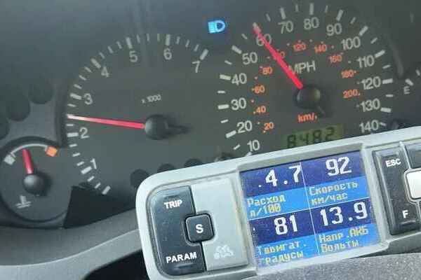

sanskaak
24 Maymobile
Recon15111:
Кстати о приборках, есть смельчаки кто опробует?
Разъемы совершенно одинаковые
День добрый кто нибудь ужэ пробовал такую приборки в наши тачки лепить ?
moimail1235465j
25 May
sanskaak
непонятно подойдет ли по посадочным местам и как с миль на километры переделать, ну и опять же колхоз жесткий
alexnasa
26 May
S
sanskaak:
У меня стоковая сдурела. Другая б/у поплохела. Сейчас третья с перевёртыша почти новая с пробегом 40 миль))
Если будет край -буду пробовать и эту- куда деваться.
ЗЫ. Без приборки можно ездить, но вот безобак не видно, хотя там прямой вход (не в ЭБУ, а прямо в приборку проводок и наверное можно цешкой понять полноту бака)

C 2007 г оцениваю исправность феди по совокупности показаний расхода бенза на одном и том же шоссе (48 км). Т е расход около 5-7 л на оборотах 2500. Без "говорящего" БК это ваще не знаю- как можно ездить..
