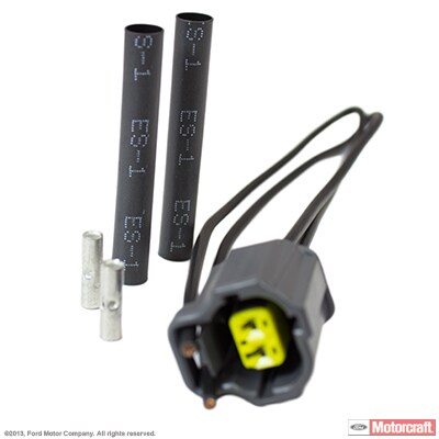

tseba10by:
по вину оба выдает)))
На сайте смотрел?
Repairman
27 сентября 2022
tseba10by:
alexnasa
привет, подскажи, менял термостат? он у нас идет без фишки для датчика ОЖ? А то под коллектором не очень видно
я заказал вот такой, но почему-то мне кажется, что вот этого разъема у нас нет, по крайней мере его не видно
Надо по вину смотреть, большая часть без шли, какие то с ним. В зависимости от года выпуска. И насколько помню это не датчик а подогрев, но может не прав.
