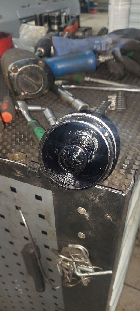

Здравствуйте. Подскажите, после замены масла проехал где то 20км, заглушил, завел и загорелась ошибка низкого давления масла в двигателе, что может быть и куда капать? Фильтр масляный может быть что не тот установлен?
roma328
27 Aprilmobile
keidkin
Если коробка автомат, то бывает что втулку в корпусе фильтра масляного теряют, и без нее закручивают корпус. На механике такого не бывает

roma328
Там вроде вкладыш просто идёт, или как?
roma328
30 Aprilmobile
keidkin
Так вот эту втулку-вкладыш и теряют, на автомате она съёмная

roma328
Если с этим ок, что может быть ещё?

roma328
2 Maymobile
DraiverY
Видео не в тему, на наших дизелях не такой фильтр
roma328
2 Maymobile
Вот такой фильтр идёт на автомате
Вот корпус фильтра и трубка внутри, она съёмная, её и теряют
