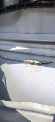

sasha-lineage
20 Aprilmobile
Здравствуйте подскажите что это ?и можно ли это срезать чтобы наклеить виброизоляцию?
ПыЖиК
20 Aprilmobile
sasha-lineage
Зачем срезать, клей посверху
