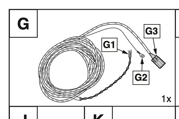

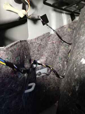

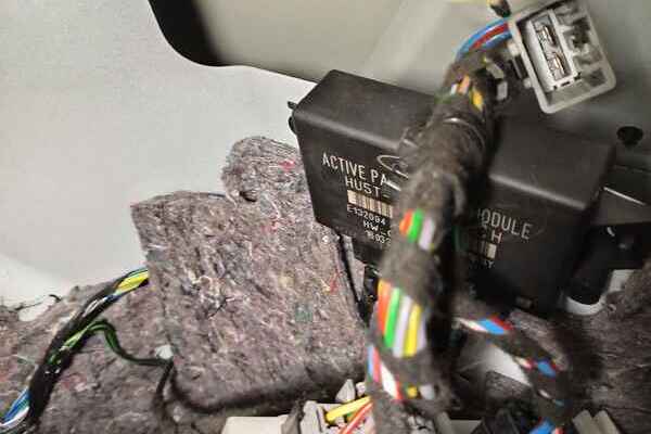

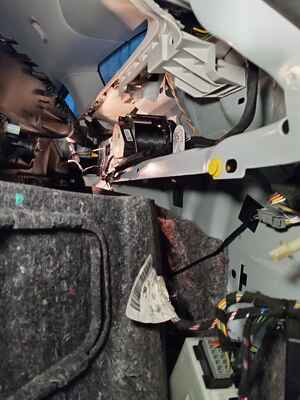

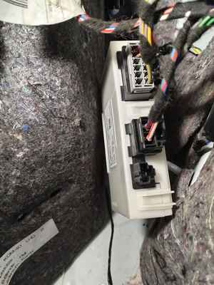

Всем привет. Может кто нибудь устанавливал себе на авто фаркоп с блоком согласования? Не могу разобраться с подключением проводки к блоку. Такое чувство что не хватает какой то части проводки с фишками в авто
Dik_g
27 May
kir02011987
кан шины не хватает? (маленький разъем на 3-4 пина?)
вообще в оригинальном новом наборе электрики фомоко, там все провода есть
kir02011987
27 Maymobile
На 4 пина одна фишка и вторая силовая на 2 пина
И подключать к проводке машины некуда
Я уже и левую сторону разобрал, думал может всё таки не туда завёл проводку от фаркопа. Там тоже никуда подключить
Ни где нет информации по 4 фокусу. На третий инфы много, но там всё по другому

kir020119874 пина это кан шина, ее может и не быть, тогда придется тянуть от блока bcm.
официальный инструкция по установке заводского фаркопа по ссылке
https://disk.yandex.ru/i/AM3iFV7YK0ltXw
