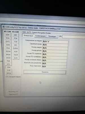

Доброго времени суток! После двух лет владения фокусом (2 рест) начал изучать тему штатного блютуз и обнаружил что у меня есть вся проводка, микрофон в плафоне, кнопка войс на пульте, собственно сам блок нокиа установлен но машины нет в поиске устройств (прочитал что просто в устройствах должна появиться машина потом код на магнитоле) но ничего нет. Подскажите куда копать? читал через ELM, там где должно быть имя блютуз данные не читаются. Может ли быть что сам модуль накрылся? Я думаю тогда была бы ошибка в elm
UPD: уже накопал что этот модуль не поддерживает музыку по блютуз, заказываю другой блок и буду пробовать

Все поставил, сконфигурировал через танцы с бубном, наконец то все заработало и только я начал радоваться как услышал помехи при проигрывании с BT, через аукс проблем нет. Вычитал что нужно прошить блок до последней версии, но прошивки на ффклаб только под AM блоки а у меня последние ЕМ
, опять же прочитал что отличия только в языке но можно ли обновить ЕМ прошивкой от АМ не нашел ничего. Кто может подсказать, это реально или всё таки этот блок не обновить? (т.к. прошивки просто не найти на просторах)
