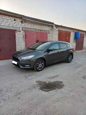

AleksandrV
18 hours agomobile
-3
"Бюджетный" вариант установки ПТФ. Сами фары по 900 руб, оклейка плёнкой у друга в сервисе бесплатно, пара рамок под ПТФ 1000 руб. 6 квадратных пистонов от Лады - 6 руб., 6 саморезов - 6 руб. Две светодиодные лампы в качестве заглушки- 212 руб.за пару ( с левой стороны пришлось кусачками кулер и провод отрезать: не влезала). Тратить 15- 20 тыс на б/у оригиналы, переключатель и проводку ради того, "чтобы было" не вижу смысла.
