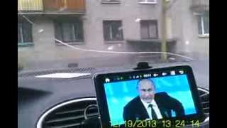

Для модернизации нашей магнитолы есть и другие эффективные и малозатратные способы. Один из них (бюджет 100$) описан здесь: ТV и DVD в Фокусе, цифровое ТВ, выбор антенн
Трудоемкость — 30 мин. Что сделать читаем здесь: Варианты установки и подключения GPS навигаторов, телефонов в ФФ2
Магнитолу оставляем в покое, как это будет выглядеть смотрим здесь:
и здесь:
