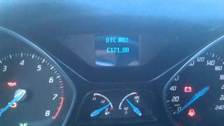

Залез диагностику а там...
Ехать к дилеру?
