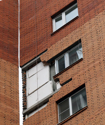

Показывали в новостях..."эксперты" сразу установили, что стена обрушилась из-за неправильно установленных кондиционеров "это прискорбно" (с)
Папа Вова
2 July 2011
Ибо не ... на облицовочный кирпичь вешать кандеи
А сколько было с ... и еще можно с... в ЖКХ для многих сумма даже примерно не представляемая
з.ы комунальшики ... даже при том раскладе что дом строили не они, а фирма застройщик
-КОТ-
2 July 2011
давайте зайдем с другой стороны, а упрапляющая компания (УК), управа, администрация, и т. д. давала разрешение все это вешать??? я, как руководство УК, не дал бЭ тех. условия вешать на такую стену...

Бред, если кирпичная кладка не может выдержать 20 кг, распределенных по двум болтам креплений. В таком случае дом можно ударом ноги разрушить
Папа Вова
2 July 2011
-Alexx-:
Это облицовка
Alexey2
2 July 2011
Папа Вова:
-Alexx-:
Это облицовка
Какая же это облицовка...?
Там под ней утеплитель только стоит
Посмотрите, - как, и где окно стоит...
Бетонных панелей нет...
Это не облицовка, это именно кирпичная кладка развалилась, и кирпич там не облицовочный, а обычный...

мне кажеться или там вся стена дома волнйо построена
Zee
2 July 2011
Muxomor
Тебе не кажется там даже где то про это написано..
З.Ы. а помню кто то из клубней, с пеной у рта со мной спорил, что ИГАСН осматривает и контролирует всё и вся при постройке...

у нас такой же дом есть ,знакомый туда заселился ,когда ставил кондей начал заливать дырку пеной ,ушло два балона в никуда ,потом зимой обои отвалились от стены ,весной решил разобрать стену - там пусто ,утеплитель сьездили при постройке

Там после показали другую стену, тоже обрушившуюся, на которой в помине не было кондеев

Эксплуатационная компания тут непричом. Строительная компания, увы, тоже (гарантийный срок прошел, ибо 7 лет)
Оплачивать эксплуатационщикам формально не из чего, т.к. деньги только на ремонт собирают, а тут пахнет работами по усилению конструкций.
П.С. И все-таки кирпич - облицовочный. Конструкция стены: облицовочный кирпич 120мм, пенополистирол 150мм, пено-или керамзитоблоки. Облицовка крепится к внутреннему слою через металлические связи. Стены - ненесущие, опираются на междуэтажные перекрытия.
П.С. 2
Такого типа варианты стен уже запретили к применению из-за большого количества отказов, хотя в основном речь о самонесущих стенах на всю высоту, но и в таких случаях встречаются.
Основные причины косяка - две: отсутствие вертикальных и, главным образом, горизонтальных деформационных швов (зачеканивают вместо герметика цементно-песчаным раствором, вследствие чего нагрузка передается на нижние участки стен, на которые она собственно не рассчитана) и
малый шаг (отсутствие) вертикальных связей.
П.С. 3
Кондиционеры на облицовку вешать действительно нефиг (про согласовать с архитектурой, которая согласия не даст вообще молчу), так что правидный гнев можно опустить.

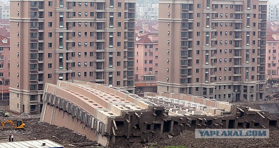

4 July 2011
вот тут наверное тоже кондиционер не там повесили
Alexander47
14 July 2011
Ёхан Палыч
Кто же это на него так облакотился? Хорошо хоть не Россия.
