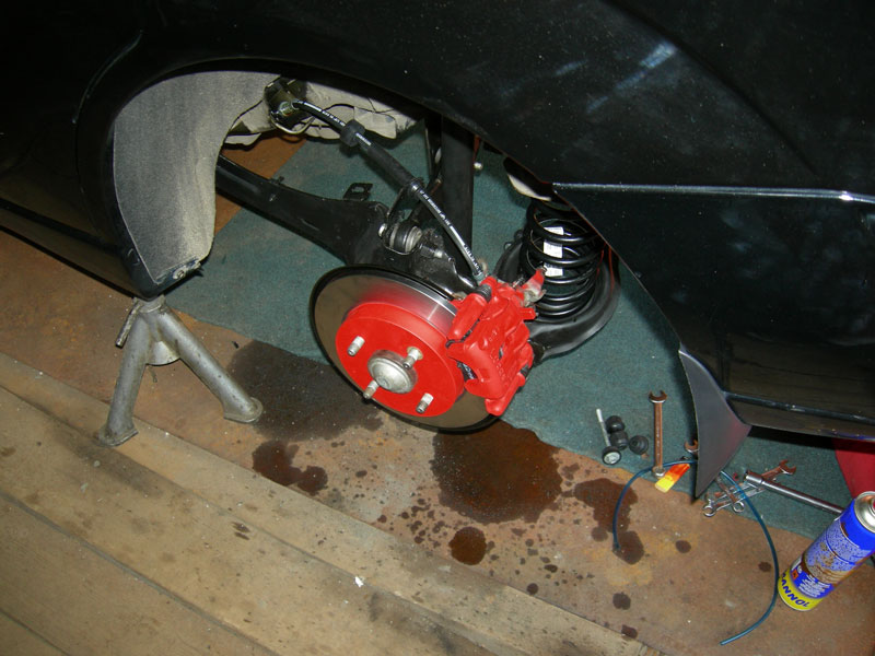

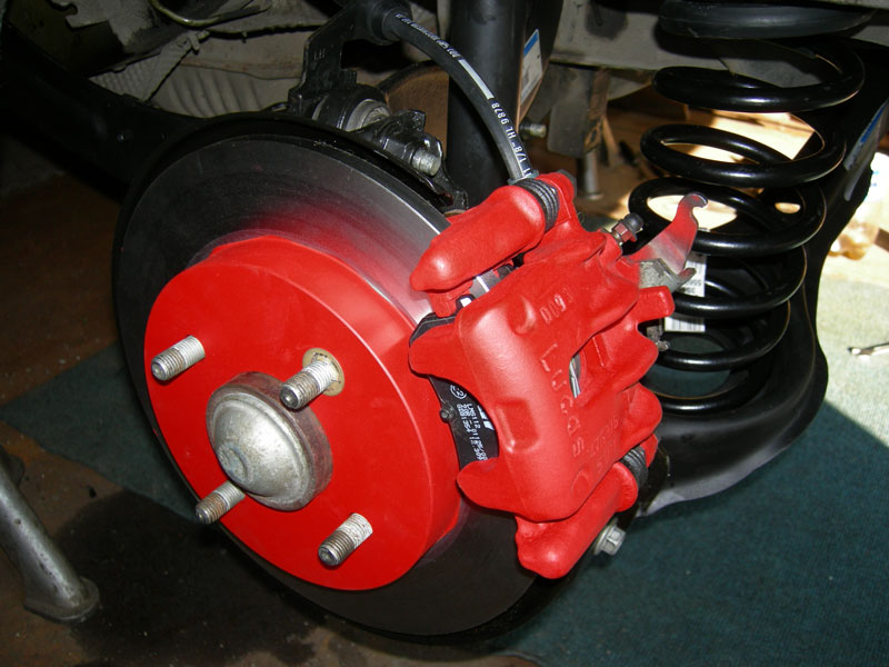

 strattec   15 Май 2007 - 22:23  #
Был приобретен для установки практически новый комплект задних дисковых тормозов
** добавлено в 22:24

 strattec   12 Августа 2007 - 23:47  #
но самое главное пропал этот ужасный скрип колодок задних, когда педаль тормоза отпускаешь music2.gif
 malinind   13 Августа 2007 - 22:11  #
strattec
Круто! Уважуха вам! Смотриться замечательно.
Расскажите про трудоемкость операции, и главное, как оно стало после барабанов, есть ли смысл заморачиваться?
 strattec   13 Августа 2007 - 22:21  #
malinind
Проблем не каких небело вся операция заняла не спеша 2 часа с пивом beer.gif
делал все сам, смысл есть однозначно, только такой вариант как мой купить основные элементы на разборке за копейки rolleyes.gif
ставил новые: диски, колодки и трос ручника, шланги и так мелочи
колодки пока не притерлись, на все катушку не пробовал тормозить
но эффект с клацаньем задних колодок пропал

Краска термоотводящая или так для красоты?
 strattec   14 Августа 2007 - 21:24  #
QUOTE (nicko @ Aug 14 2007, 21:13)
Да краска высокотемпературная 450 руб балончик
