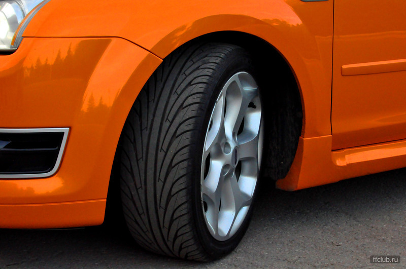

Летняя резина на ST
22 Июня 2006 - 11:48
Информация собрана при поддержке -Mikas- , MishanyaMOS
Отзывы владельцев Ford Focus ST о летней резине
Отзыва на сайте mosautoshina.ru
Стоковые параметры резины на ST, рекомендуемые Ford:
R18 225/40.
Так же можно использовать при R18 ширину 235, но лучше измерить реальную ширину, т.к. заявленная производителем резины величина может отличаться от то, что будет на самом деле. Резина шире 235 мм может цеплять.
Рекомендуемое давление в шинах от Ford:
При скоростях до 190 км/ч и не нагруженном автомобиле: 2.3 атм. - перед, 2.1 атм. - зад.
На практике, большинство качает колеса 2.5 атм. по кругу.

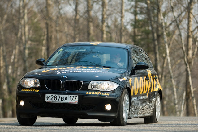

Ездил на ранфлэте. И спускали ее и просто на трешках и копейках гоняли. Не понял по поводу жесткости и некомфортности. На фото заднее спущено полностью скорость в повороте примерно 80км/ч.
Кстати когда спустили датчик двленея не сработал или отключен был. А может его и небыло вовсе.

А ты на треке гонял или на "нормальном" городском асфальте с заплатками?

 SergE   04 Сентября 2006 - 18:58  #
- 147 -
Я везде ездил. И в дмитрове и по городу много и загородом. Эта фотка с обычной дороги подмосковья.
 Schumi   04 Сентября 2006 - 19:07  #
SergE
Все-таки баварская "копейка" красавица... Ей бы еще икс-драйв, а мне денег на нее wink.gif
