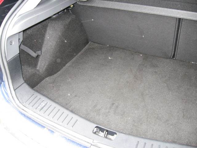

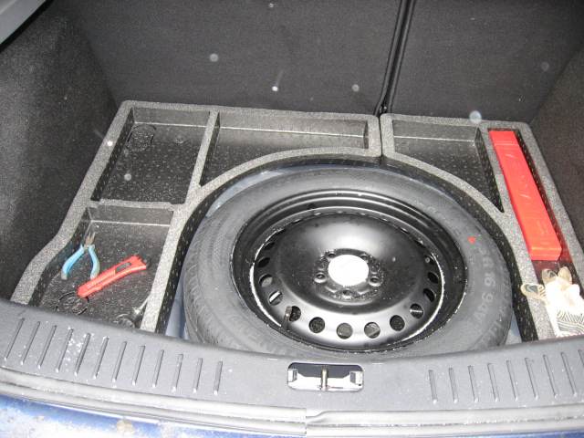

купил фокус ХБ. багажник нужен редко но проставка удручала. вынул посмотрем как без неё и решил купить докатку. или поменять.. менятьотговорили(убъеш колесо хрен найдеш резину) покупать помешала жаба.и вот в выходные на даче осенило(наверное я не первый но всеже)
если из под запасного колеса вынуть проставку оно проваливается горазло ниже. НО резина об крашеный метал и тяжело вытаскивается.. на 2х сторонний скотч приклеил по периметру полоску поэлитилена..проблемса 1 отпала.. обрезал болт крепления и нарезал резьюу(всему этому предшествоваи измерительные и прикидочно примерочные работы) далее на 65 мм была обрезана проставка (какраз колесо на стольок ниже становится.и ступенька с сложеными сидениями состовляет именно столько.) в итоге:

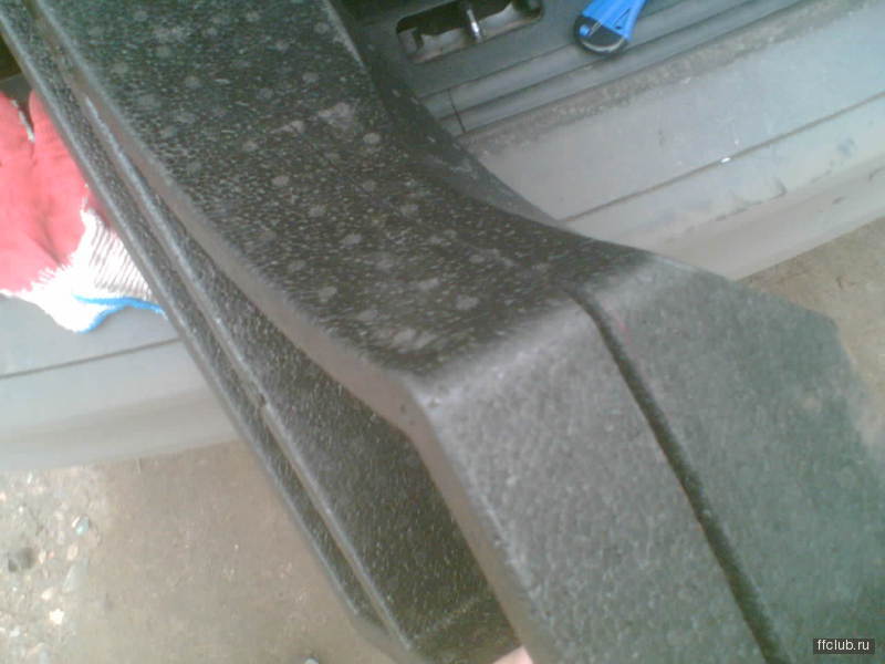

 koviryakin   04 Февраля 2007 - 12:18  #

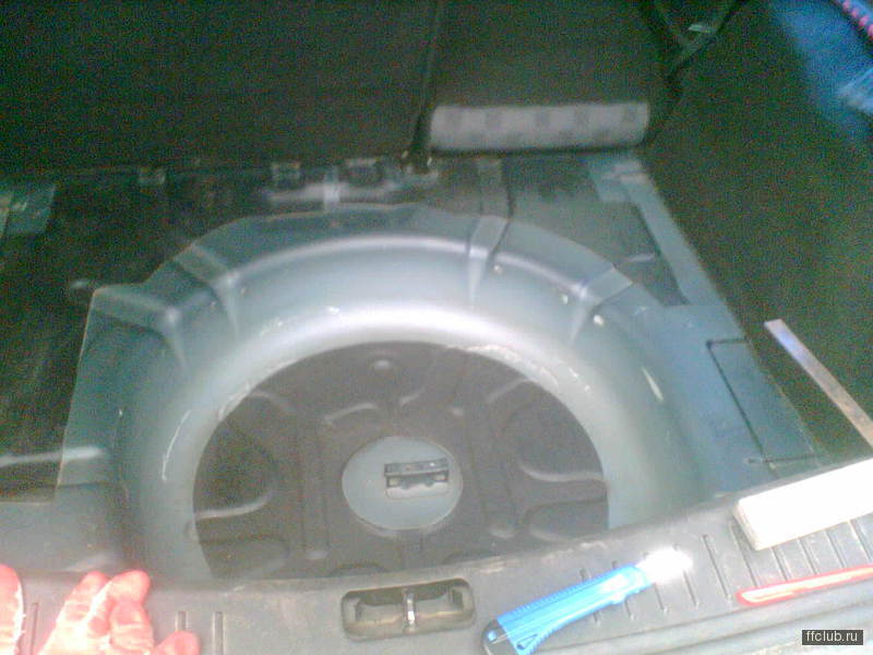

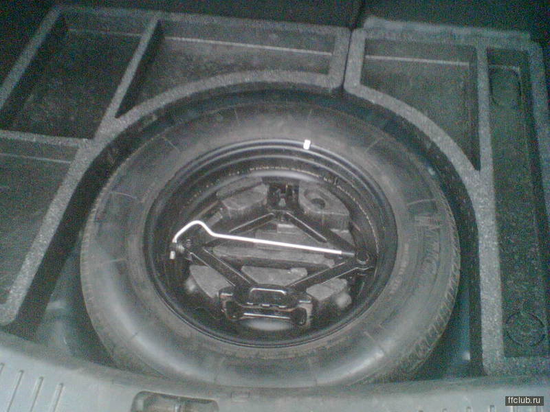

фото

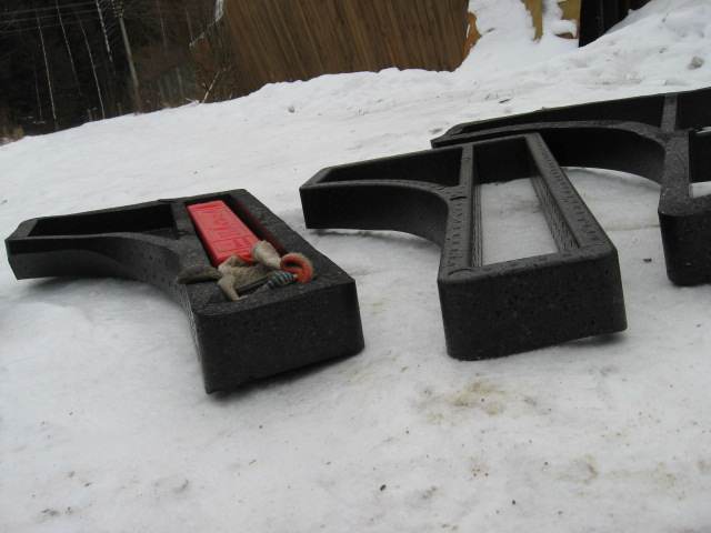

еще

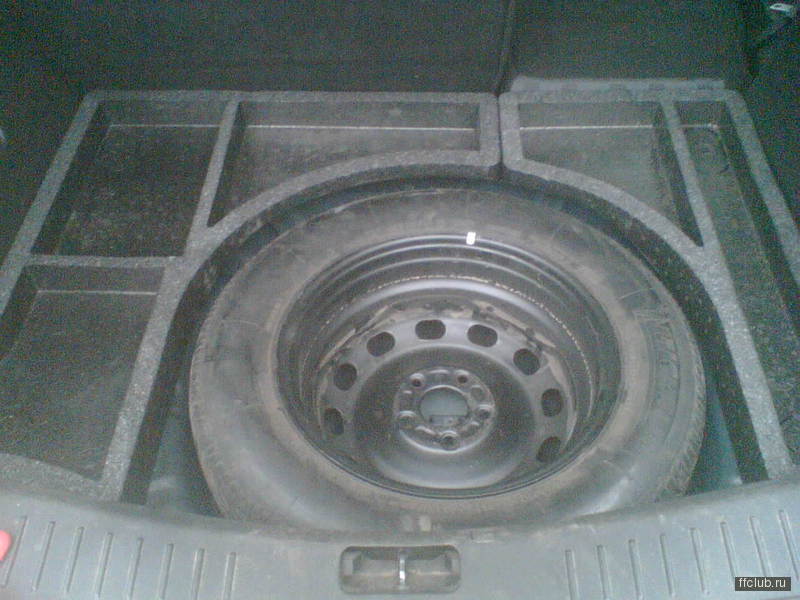

 koviryakin   04 Февраля 2007 - 12:19  #
еще

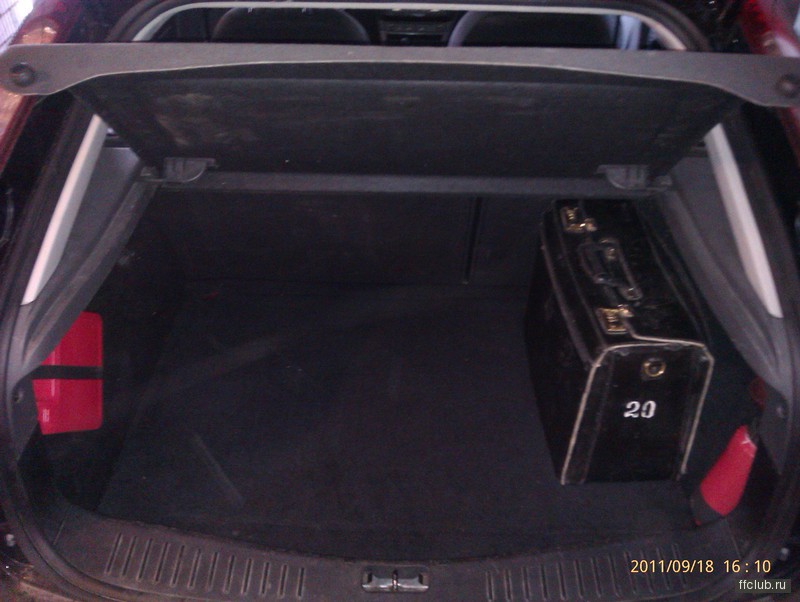

в итоге

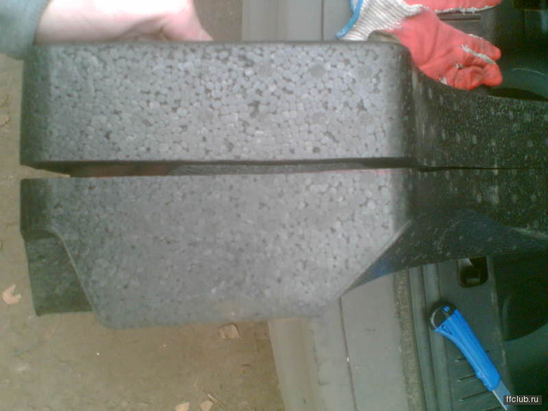

 koviryakin   04 Февраля 2007 - 12:20  #
с другой стороны

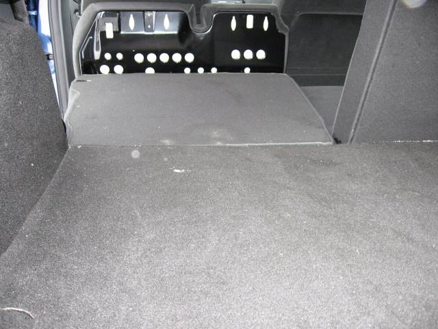

ну и как он выглядит в сборе

 OSha   05 Февраля 2007 - 9:51  #
koviryakin
маленький вопросик:
ПОСЛЕ переделки ворсовый коврик со стороны бампера/проема задней двери плотно прилегает?
или небольшая щель получается (как при укладке докатки)?
 koviryakin   05 Февраля 2007 - 11:36  #

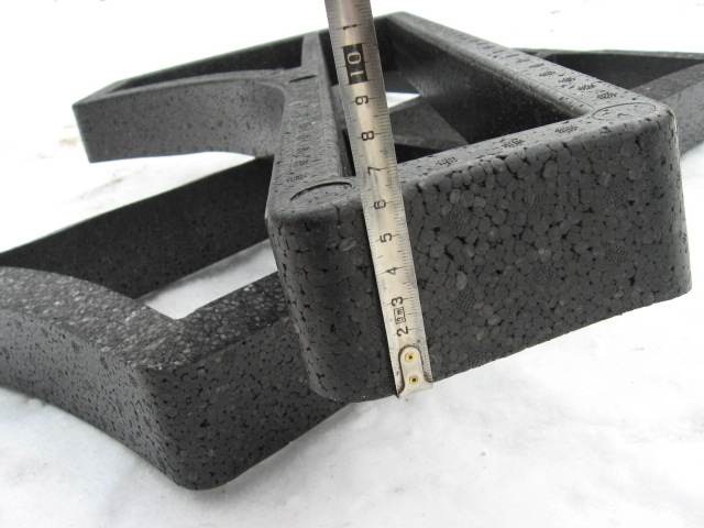

Misha Kar час. по периметру нарисоал контур.. резал канцелярским наожем.. выдвижным.. единственное неудобно резать внутри пересычек.. а ломать конструкцию нехотелось. если чт ото можно обратн оприлепить..
OSha на фотке вроде видно.. пару сантиметров шель ест ь.. можно подвинуть ковер.. тожесамое на самом деле.. я разницы незаметил.

Я летом тоже подпилил пенопласт, но всего на 45-50мм.
Кольцо не убрал, но тоже срезал те же 45-50мм - и без скотча ничего не застревает.

 koviryakin   05 Февраля 2007 - 12:30  #
KoKoSoVnet
я вычислял высоту исходя из 1- колеса на полу 2- чтобы небыло ступеньки.. реально можно резать и на 70 мм. на болту резьбу можн онарезать... аптечка у меня и так не усещалась.. если приспустить колесо то поэлитилен не нуден будет.. вообщем можн ои без поэлитилена... но с ним оказалось удобнее клеит ьего или не клеить это не проблема..

 Wazaa   12 Марта 2007 - 3:43  #
Сегодня заделал...
Обрезка пенопласта + коврик приклеил в качестве дна.
Спустил колесо, перевернул и к нему сделал вроде крышки, к которой прикрепил все хозяйство с домкаратом, ключем и.т.п. Осталось огнетушитель пристроить, место уже нашел smile.gif справа в углу...только доработать надо...
