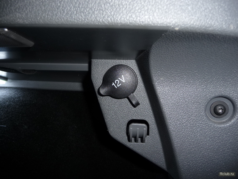

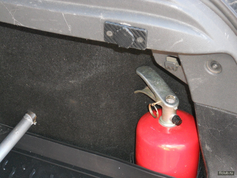

Вот и я решил отметиться, еще летом поставил доп розетку в багажник своего федора, а фотки сподобился сделать только сейчас. Поставил каки многие, на правой боковине (у меня хетч). Сейчас пролистал форум, очень многие ставили именно в этом же месте. Проводка штатная.
Ставил под небольшим углом, чтобы было удобнее крышечку снимать. Уж очень плотно она там сидит.
Ну так естественно! Где же ещё выдумывать, если там подведена проводка!?
Однако, если бы и не было там заложено проводки, то всё равно бы поставил розетку именно справа, т.к. мой холодильник удобно ставить именно вдоль правого борта - крышка открывается направо, вентилятор внизу дует взад и ему ничто не может мешать, и тут же на холодильнике разъем подключения (справа внизу).

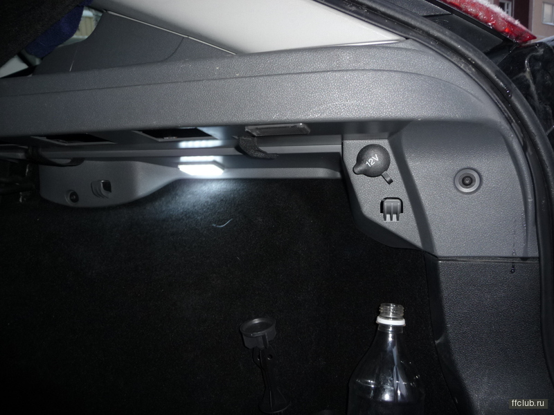

 TheCJRUS   10 Марта 2012 - 18:22  #
−2
подкоючил так как описано выше, правдо саму розетку взял универсальную за 100р
 sme   10 Марта 2012 - 20:16  #
TheCJRUS
А почему не вглубь, как все? К крючку? Ведь в розетку ещё и штекер вставляется, а там бы он был в значительно бОльшей безопасности...
 TheCJRUS   10 Марта 2012 - 21:23  #
у меня там была проплавленна дырка (старым хозяином)
кстати фишка оригинальная не подходит, так что минус проведённой от болта стойки, провел отдельо, не в девая в фишку
