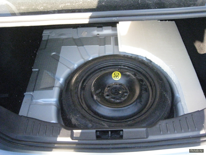

"Скрытые резервы" обнаружились под пластиковым щитком, стыдливо прикрывающим огромное пустое место под нишей запаски. Понимаю, что такое решение конструкторов ФМК диктовалось требованием унификации штамповки днища багажника для моделей с поперечным расположением банки глушителя (125лс и выше). Форду экономия, а мне-то зачем возить столько воздуха снизу и пенопласта внутри?
До тюнинга. ФОТО
Провел необходимые замеры, промоделировал на компьютере и пришел к выводу, что если выровнять дно багажника и вплотную к нему разместить запаску, то можно вписаться в габариты заводского щитка, т.е. угол свеса и клиренс не изменятся. Внешний вид также не пострадает.
Для прижима запаски был разработан опускающийся поворотный кронштейн. В транспортировочном положении он фиксируется одним болтом. Внутрь диска запаски удачно вписывается штатный пенал с домкратом и над ним еще остается место для мелочи.

Супер молодец! Но я не понял, как это реализовано? Отпилили дно под запаску, развернули его наружкой во внутрь и приварили? На хетче думаю можно тоже самое проделать? Только у меня докатка.

1. Кронштейн варили и красили сами. Был куплен подходящий стальной профиль. Также в ОБИ покупались петли и весь крепеж.
2. Насчет дна - совершенно верно - использовано родное дно, только перевёрнуто вверх ногами и вварено на то же место. Потом шов обработан герметиком, антигравием и т.д.
3. С хетчем, думаю, будет посложнее. Там, видимо, ниша запаски сильно нависает над балкой и мой вариант с полноразмеркой не пройдет. С докаткой - нужно смотреть. Сфоткайте, подумаем.

Последний вопрос - почему просто не углубить дно ниши запаски?
Первая мысль такая и была. Начали мерять - оказалось, что ниша запаски налезет на балку моста - она нависает над ней довольно прилично. Нужно варить косую обечайку со смещением более 4см. Любой уважающий себя мастер пошлет вас подальше с таким заказом. Хорошо, допустим сделали такую хитропопую выкройку, приварили. Рядом проходят бензопроводы от бензобака к заливной горловине, на них хомуты, висят узлы топливной системы - как к ним подбираться при ремонте?
Случись менять фильтр очистки топлива (а он у нас в бензобаке) или бензонасос, нужно снимать бензобак. Да ОД говном изойдёт, если не доберётся до хомутов бензопроводов или адсорбера, что на балке с другой стороны. Оно вам нужно, как говорят в Одессе?

Коллеги! Спасибо за хорошую оценку нашей скромной работы. И хотя "ласковое слово и кошке приятно", предлагаю от уже сделанного переходить к тому, что можно улучшить и на каких ещё моделях кузовов и двигателей, кроме седанов 85-105лс, имеет смысл подобный тюнинг.
На днях форумчанин задал вопрос, можно ли сделать седан 125лс? Нет ничего невозможного, однако перед тюнингом багажника нужно будет решить вопрос, что делать с огромной банкой глушителя, проходящей поперёк под нишей запаски.
К сожалению, хороших фоток седана не нашел, но на хетче все аналогично:
Банка глушителя снизу и сзади
Многие согласятся, что это не самое удачное решение конструкторов Форда как с точки зрения внешнего вида, так и защищённости самого глушителя от удара об бордюр. Мне непонятно, зачем на фактически одном и том же атмосфернике 1,6литра (105лс и 125лс) делать совершенно разную заднюю часть выпуска? Я ещё могу понять различие резонаторов из-за разной разводки выпускного коллектора, но глушитель почему нельзя было оставить под днищем, места там полно?
У нас на форуме есть специальная тема про Выхлоп фф3:ссылка
Там же можно посмотреть все возможные конфигурации систем выпуска для фф3: ссылка
Приглашаю экспертов по тюнингу выпускных систем высказаться по таким вопросам:
1. Как избавиться от громоздкого поперечного глушителя, освободив место под запаску?
2. Можно ли при этом получить ещё и прирост мощности (момента). Наверное, в дополнение что-то интересное сможете предложить, типа хромированного окончания трубы? Ну и, конечно, внешний вид выиграет, если из под низа уйдет эта уродливая блестящая банка.
3. Где это можно будет сделать в Москве? Во что это выльется по финансам?
Кстати, человек, который спрашивал про тюнинг 125лс только собирается покупать авто. Я предложил ему серьезно присмотреться к варианту со 105 движком, если вопрос с объемом багажника для него важен. Тогда весь вышеописанный процесс с глушителем ему не нужен. На разнице в цене двигателя он выиграет около 25тыс. Из них 14 потратит на багажник и больше десятки сэкономит или пустит на допы. Мне кажется, что неспециалист не почуствует большой разницы между 105 и 125 движками. Об этом много сказано в специальных темах нашего форума. И графики есть, где видно, что реальные данные со стендов не совсем соответствуют заявленным ФМК. Вероятнее всего, это хитрый маркетинговый ход. Ну а проще всего прокатиться на обоих движках на тест-драйве и принять решение.
Во, в голове каламбур родился: "Лучше 505л сзади, чем 2л спереди".

 физик   15 Февраля 2012 - 13:34  #
SMART123
Не хотелось вас расстраивать, но для хетча вариант с полноразмеркой внизу в принципе невозможен.
Расстояние от балки до бампера на 13см меньше, чем в седане или сарае. Не вписывается по диаметру туда запаска.
Наверное в вашем случае лучше воспользоваться советами коллег по обрезанию органайзера и покупке докатки.
Выигрыш, конечно, будет гораздо скромнее, но хоть что-то. Ну и у вас всегда есть вариант грузить вещи выше полки, а мы на седанах лишены такой возможности.
Давайте немного пофантазируем. Вдруг завод стал предлагать два варианта седанов фф3 - с багажниками соответственно 372 и 505 литров на 14тыс дороже. Мне трудно представить, что найдется много охотников сэкономить, выбирая первый вариант.

Хочу предложить небольшую "модификацию", сделанного Вами.
Если уж пришлось варить днище, то наверное имеет смысл сделать еще одну "подштамповку"(в габарите внутреннего объема колесного диска) , но уже из багажника и в нее укладывать инструмент и тросы и, может быть, домкрат (хотя лично я вожу домкрат под сиденьем)?
Все-таки, инструмент в запаске придет в негодность очень быстро, а в полиэтиленовом пакете- тем более. Да и не нужно будет снимать запаску для того, чтобы достать трос или набор головок, например.
