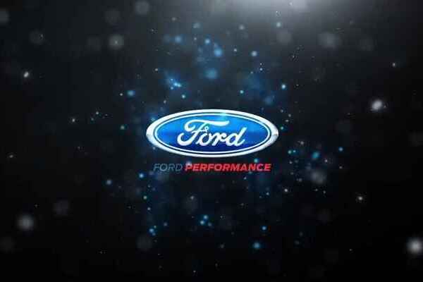

2. Изменение анимации при выключении sync (используется короткий ролик в формате .mp4)

6. Изменение анимации включения sync (bigunclemax Проделал потрясающую работу!)
