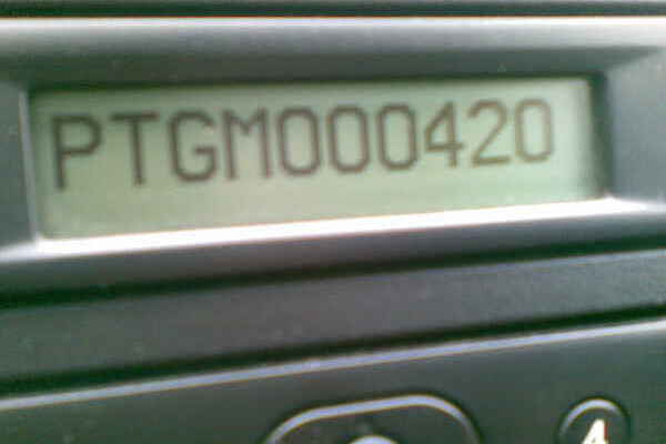

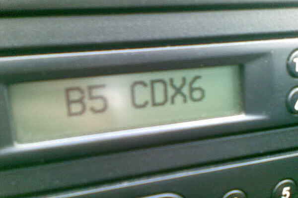

Данные которые на экране "майфуна" это сочетание клавиш 1 и 6 и 2 и 6.
А еще при нажатии 5 и 6 одновременно она запускается, играет 15 секунд и возвращается в блокированное состояние.
