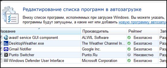

набирай команду выполнить - msconfig, идёшь в автозагрузку и отключаешь asus camera screen saver и asus screen saver protector
вроде должно помочь
Polarbuza
27 March 2009
Trick
нету их там,в автозагрузке

Данное сообщение напрямую связано с работой системой защиты ПК от несанкционированного доступа через аутентификацию по отпечатку пальца. Данное сообщение говорит о проблеме в работе драйвера устройства. Рекомендация - либо переустановить драйвер, либо отключить устройство и удалить из автозагрузки

нету у меня их в автозапуске

Есть такая прога, называтеся starter.exe
Она покажет что запускается, не только из автозапуска, но и из реестра и пр..
не только программы, но и службы.
Можно отключить желаемое.
