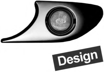

AndreyZ
30 November 2005
Вот:

это ваше на фокус встанет ?
AndreyZ
30 November 2005
В смысле - "ваше"?
А ЭТО как раз для ФОРД Фокус.

Незнаю у меня лично такие не встанут. У меня дырка под них совсем другая, более приземленной формы
Shark
30 November 2005
Это ПТФ для дорейсталингового фокуса.
AndreyZ
30 November 2005
Это какого - ФОТО!!! Фото бампера плиз.
А то на сайте Хеллы написано 10/98 - ---, типа для всех.
Спасибо.
