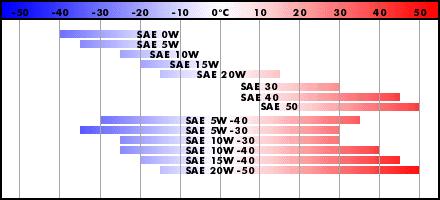

ну вообще-то 5w30 до -35, а вот 5w40 всего до -30.

я не про второе число. смотрите график. 5w40 не зря лишь до -30. Как видим, есть разница, даже несмотря на одинаковое 5w
Кстати вспомните, что в мануале тоже написано, что постоянный долив в т.ч. 5w40 может привести к увеличению времени работы стартера при пуске. Что уж говорить, если залито чистое 5w40

dimcherПосле аббревиатуры SAE мы видим несколько чисел, разделенных буквой W и тире, например 5W-30 (для всесезонного масла, которое, как правило и используют все автолюбители). Не вдаваясь в физику и сложную терминологию , расшифровать эту надпись можно так:
5W – это низкотемпературная вязкость, которая означает, что холодный запуск двигателя возможен при температуре не ниже -35°С (т.е. от цифры перед W нужно отнять 40). Это та минимальная температура этого автомасла, при которой масляный насос двигателя сможет прокачать масло по системе, не допустив при этом сухого трения внутренних деталей. На работу прогретого двигателя этот параметр никак не влияет.
Если отнять от этой же цифры 35 (в данном случае – это -30°С), то мы получим минимальную температуру «проворачиваемости» двигателя. Очевидно, что с понижением температуры масло становится гуще и стартеру все сложнее становится провернуть мотор при холодном запуске. Но это усредненный параметр, реальная картина очень сильно зависит от самого двигателя, а потому очень важно при выборе вязкости не отступать от рекомендаций производителя Вашего авто.
Все, больше первая цифра перед W ровным счетом ничего не означает, и на работу прогретого двигателя ровным счетом никак не влияет. Так что если Вы живете в регионе, где температура воздуха зимой редко опускается ниже -20°С – Вам по этому параметру подойдет практически любое масло из продающихся на рынке. Другой вопрос, в каком состоянии Ваши стартер и аккумулятор, если они уже слегка подуставшие, им безусловно легче будет завести мотор при -20°С на масле 0W-30, чем если это будет 15W-40.
Гораздо интереснее второе число в обозначении – высокотемпературная вязкость (в данном случае это 30). Его нельзя так просто, как первое, перевести на понятный автолюбителю язык, ибо это сборный показатель, указывающий на минимальную и максимальную вязкость масла при рабочих температурах 100-150°С. Чем больше это число, тем выше вязкость моторного масла при высоких температурах. Хорошо это, или плохо именно для Вашего мотора – знает только производитель автомобиля.
