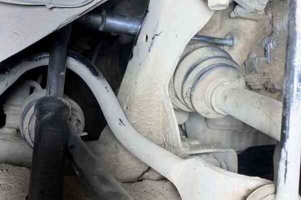

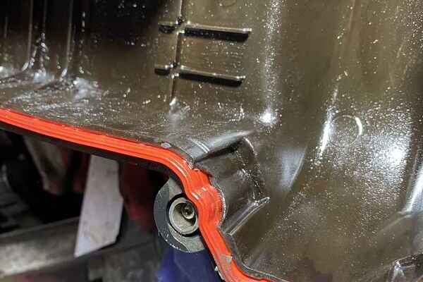

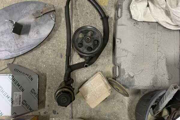

А я от Мондео 3 внедрил)
Вот такое было
И такое стало

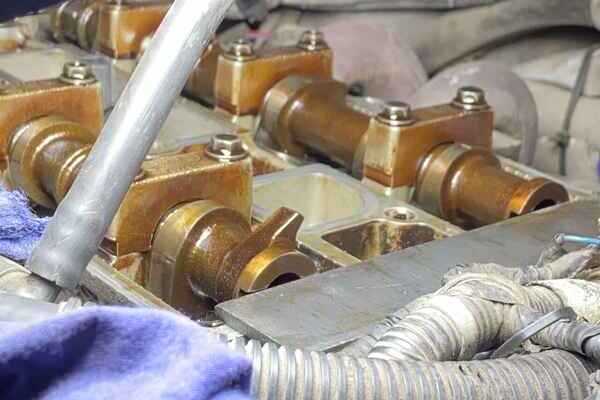

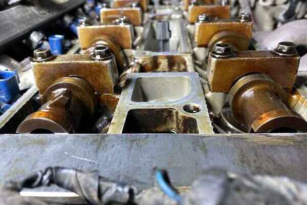

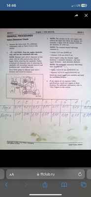

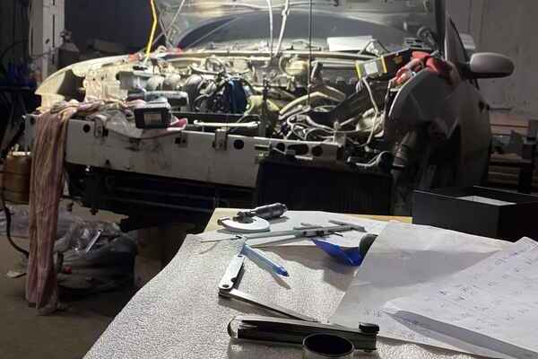

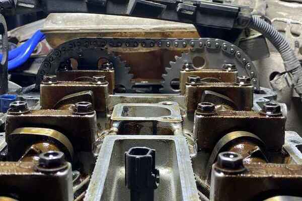

Занялся регулировкой клапанов
, попутно уделяя внимание все чему не уделял
Пробег около 410 тыщ

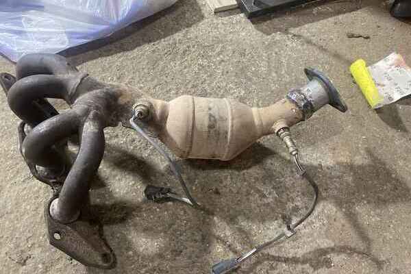

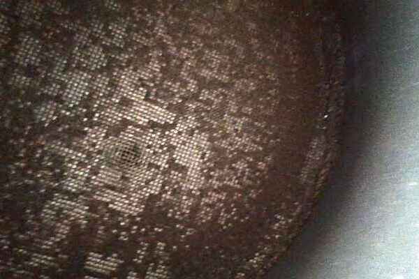

Кат на месте
Фото прилагаю

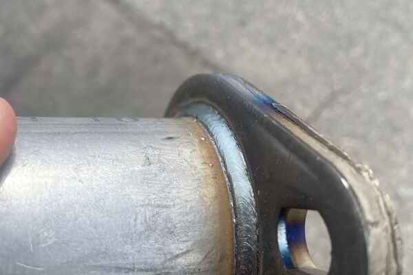

Докупил 2 фланца чтоб переделать немного выпуск, для удобства замены гофры, чтоб она была сьемная, фланцы самые обычные на 55мм трубе, все как нам нужно

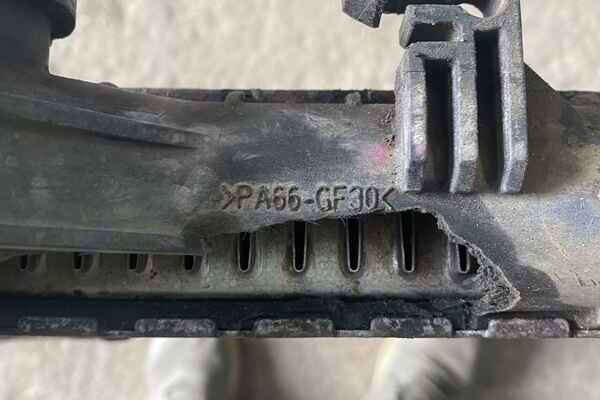

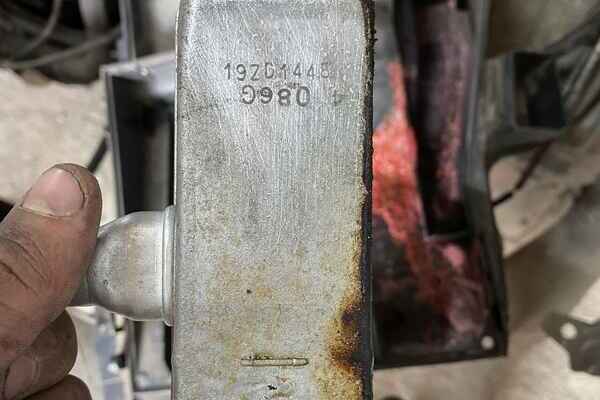

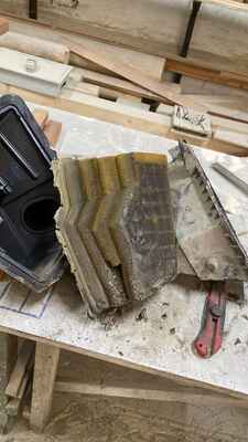

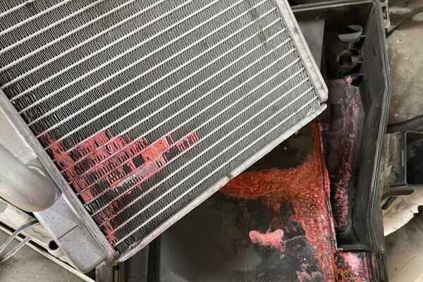

Была трещина в радиаторе небольшая, ехали с машыном в бокс и не доехали
А ехали менять радиатор печки который уже 2 недели лежал ждал своей очереди

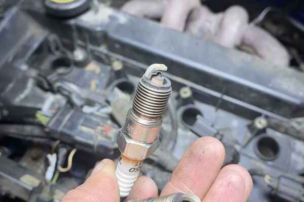

Заодно залез в воздушный фильтр, были недавно пропуски зажигания да такие что аж чек начал моргать (мигать), при том что свечи новые, к катушкам есть небольшие вопросы, но пока походят, машина еще собирается, нестабильный холостой ход на горячем моторе присутствовал уже давно, месяцы раздумий и диагностики всего по кругу сказали что пора проверить зазоры клапанов и не удивился когда картина оказалась следующей
На фото размеры зазоров правильные, на подсчеты в нижней части страницы смотреть НЕ НУЖНО!!!, они не верны еще на этом этапе, листов 6 с подсчетами есть пока не разобрался в теории до конца)
До меня умудрились поездить хорошенько на газу не учитывая особенности ДВС
насколько сложная процедура? тоже думаю, не сам конечно но интересно на сколько сложная работа и сколько придется отдать за это?
Кат на месте
вот это мощь

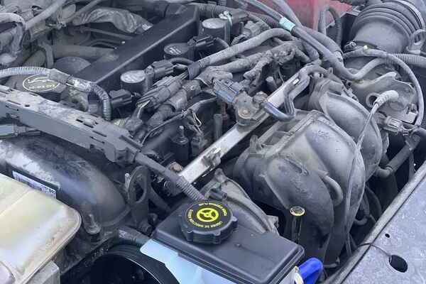

Frrfeyn7771
так как на втором фото и должно было быть, круглого бачка у нас не стояло

а вот катализатор явно начал сыпаться, судя по фото, еще не критично, но, начало есть и надо думать, либо менять на аналог, либо вырезать ОБА и шить на евро2

А вот все стояло с завода, кронштейны даже под бачок, 2004 год начало выпуска конкретно этот что у меня

Сама процедура не сложная, на выпуск ушло 3 дня но это с тем что разбиралось все и долго к нему шел, день чтоб разобраться
Впуск за 4 часа выставил при разобранной клапанной крышке
Сколько возьмут в сервисе даже боюсь спрашивать и возьмется ли кто-то за это, не по мануалу подтачивать регулировочные стаканчики, скорее народный метод, вообще их только менять
2 переточил, покупал с контрактного мазда мотора другие в гаражах через дорогу от дома у перекупа, 500₽ шт вышли
4 дня со всем нужным инструментом и «спец инструментом», для фиксации распредвалов в ВМТ 1 цилиндра и прочее, в интернете очень много информации
Но повторюсь, запуск еще не делал, допишу как было и как стало в любом случае, информацию по зазорам брал в архиве
Скрин прилагаю
tseba10by, обрати внимание на расположение бачка Гур на этих фото)
Repairman
29 May
tseba10by:
Frrfeyn7771
Ещё как должно и стоит круглый бачок. Только модельный год 2007 пошёл с другим бачком как у мондео 3

Вон оно че! Понял, спс.

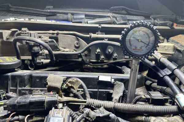

Отрегулировал клапана по книжке, собрал все в обратном порядке, первый запуск прошел на ура, холостого хода такого ровного не было никогда сколько владею авто (4+ года), радости нет предела, дождался полного прогрева, вентиляторы включились (менял радиатор отопителя и дрыгателя, все патрубки по охлаждению) легкое нажатие на педаль газа, раздался хлопок(во впуск или выпуск не знаю, судя по звуку скорее в выпуск, как стреляет во впуск знаю, в разы громче) не скажу чтобы сильный, при снятом МАР хлопает раза в 4 сильнее, немного появилась вибрация (до регулировки клапанов она была всегда и сильнее чем сейчас, по этому значения особого не предавал но радость закончилась), в целом поведение не идеал но очень даже терпимо, тем более проявляется только на ХХ, при езде все прекрасно, и при разгоне и при сбросе, км 15 проехал спокойно, припарковался у дома немного вибрация усилилась, на след утро все было лучше чем вечером, ехал до работы и входя в поворот авто глохнет, разумеется на сбросе газа, запустился с трудом, с нажатым газом, разгон тяжелый холостого года практически нет, двигатель колбасит, будто через 1 цилиндры работают, первая мысль что проскочили фазы, паркуемся и тащим не запуская в гараж, снимаю клапанную крышку, выставляю ВМТ первого цилиндра (это который ближе всех к цепи грм) специнструментом (металлическая полоса 5мм) фиксируются распредвалы, на шкиве коленвала отверстие под фиксатор совпадает, фазы ОК, эндоскопия показала что все ок, ошибки после остановки были вроде бы по MAP p0102, но уже наверняка не вспомню, уточню или не осталось скринов у человека чей лаунч, проверил или не заливает колодцы после замены прокладки клапанной крышки, не заливает, выкрутил свечи, «белый нагар» бедная смесь, ошибка p0171, дымогенератор к патрубку вместо вентиляции картерных газов показал что треснут регулятор давления топлива в месте где выходит трубка, залатал, ситуация не изменилась воооообще, снимал впускной коллектор, менял патрубок PCV на другой, менял форсунки, подкидывал 2 пары свечей, бензонасосу год но полезу туда завтра, родной остался, его менял по симптомам но оказались по итогу свечи, но на новом лучше ХХ держит по этому оставил, клапан холостого хода чистый и работает, в PCV не лез, может из-за него быть подсос воздуха?да такой чтоб аж мотор подергивало, при чем на нажатом газе абсолютно то же самое все, обороты скачут 650-800, около этого, MAF показания показывает но сравнивать нет с чем, если есть у кого живой Форд zx4 и хотя бы ЕЛМ то помогите, давайте таблицу показаний на ХХ сделаем, дайте скрины в личку я сделаю отдельный пост чтоб были тут для бедолаг вроде меня)
Еще при сбросе газа в движении не работает вакуумный усилитель тормозов, нажмешь газ на какое-то время становится ок, в общем пока 4 день ковыряний заканчивается, осталось залезть в бензонасос, попроьовать заглушить ЕГР (не знаю зачем и что это даст но это не делалось), проверить как там клапан PCV поживает, (фильтр воздушный только после бережной ручной стирки), катушки не знаю есть ли смысл трогать фото свечей смотрите и выводы делайте сами, любые мысли выслушаю и объективно проверю, провода на разьемы форсунок на скрутках, 4 года так езжу но перепаяю по людски, прозванивать раз ем ЭБУ по отношению ко всем датчикам планирую после проверки всех узлов или может быть буду заниматься этим в процессе, пока еще есть куда залезть проверить но уже варианты по немного заканчиваются
Разгазовывается более чем прекрасно, на сколько это возможно при бедной смеси, черный дым при резком нажатии после запуска есть, дальше меньше
Ну и компрессия как же без неё одинаковая во всех цилиндрах с 3 качка

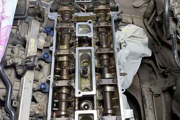

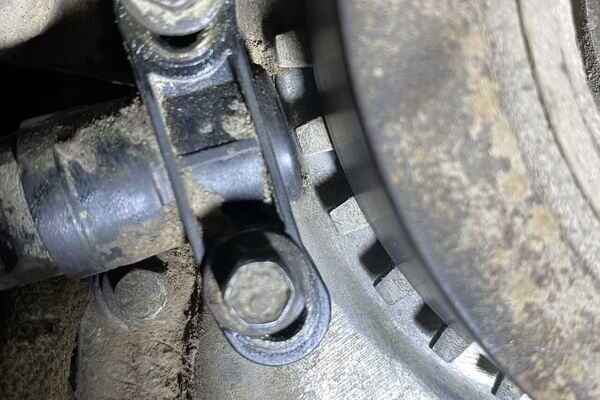

Болт упора фиксации коленвала заменил на длинную шпильку подточенную в месте где идет привод (обычный болт упирается в него и не закручивается по резьбе)
Выглядит это так

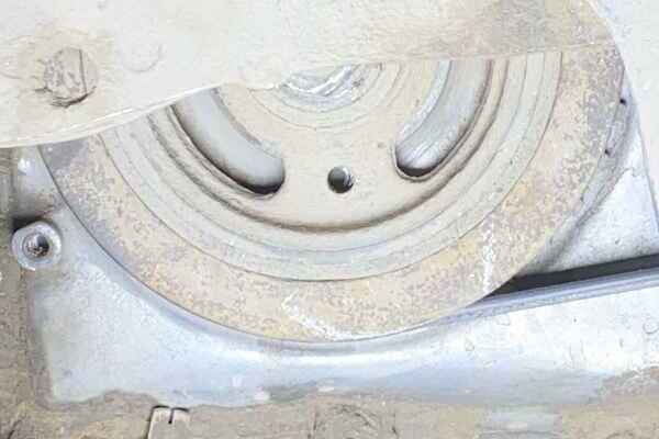

Дальше по «меткам»
Шкив коленвала нужно сместить на «зуб», как это сделать без страданий пока не знаю)в этом вопросе прошу помощи, потому что шпилька в которую упирается коленвал большую нагрузку не выдержит
Снял клапанную крышку и вот что увидел (пластина для фиксации коленвала просто кусок листа толщиной 5мм размерами 170х40мм)
Если распредвалы можно провернуть держа звезды на месте сорвав их и затянув обратно (момент затяжки по книжке 65 Hm, если боковая крышка одета динамиком не подлезть, затяг на свой страх и риск ключом на 13 и насаженным поверх для большего рычага ключом на 21 которым вращаем коленвал)
Еще подтекала клапанная крышка сильно по причине того что она пластиковая и какой-то молодец её перетянул в свое время, не хватает куска пластика, что-то с этим буду делать, алюминиевые без отверстия под датчик температуры как правило, возможно придется подождать и доработать, или если кто знает где в Питере можно быстро найти решение этой проблемы чиркните в личку
Машина пока еще в работе, нужно разобраться как влияет не схождение отверстия под фиксацию коленвала на шкиве, все таки датчик коленвала берет сигнал с него и дает ЭБУ знать когда давать искру если не ошибаюсь😀

Ничего сложного если разобраться, фазы выставил, осталось зажигание, сейчас позднее стоит, да и ездить дальше с кайфом)
Середина зуба должна совпасть с полосой на дпкв)
