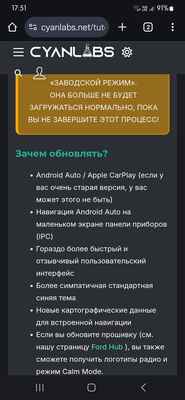

Последняя версия 3.4_23188..
У вас на скрине версия 3.0_23219, а не 3.3

Поставьте программу Syn3Updater и сделайте флешку обновления, информации полно в сети. Форд ушел из России, на сайте у них обновлений не ждите.
