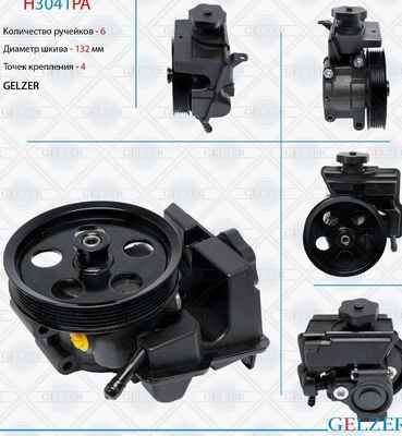

Всем, привет, может кто знает, поменял насос ГУР ибо тугой руль у меня там текло где то со стороны Гура. заезжал в сервис который занимается рулевыми механизмами, спросил что да как, Гур не гур рейке может хана, сказали рейка все ок это Гур похоже, купил Гур месяц назад, поставили только сегодня. Заодно поставили новые тяги ибо одна старая была кривая. Ну и вот вообщем не изменилось ровным счётом ничего. Только теперь стало понятно что вытекает из крышки бочка Гура. Вообщем я хз куда лезть и что, почему... Пытались выгнать воздух, и на подъемнике руль крутил и на земле крутил, в бочке воздуха не обнаружено. Думаю кто то да хоть сталкивался? Да кстати, залито масло не оригинальное. Заливал декстрон 3, на котором есть допуски форд, у нас просто меркон 5 проблематично найти
Забыл сказать, похоже ещё датчик давления масла на гуре сопливит понемногу

можно лить хоть веретёнку-пока решаешь проблему. Я лил Мобиль 200
пиши в личку-помогу

Себе ставил такой насос ГУР он вместе с бачком идет
Gelzer H3041PA
moimail1235465j
12 May
точнее
Точнее, похоже что выдавливает масло из крышки бочка гур, может я гоню и просто потеки на новом бочке это просто мимо горловины налили, но ощущение что выдавливает масло от туда. Ибо такие же ощущения были и на старом гуре
Gelzer H3041PA
как раз его и поставил, подошел хорошо, и вроде как мне сказали даже хорошее давление есть у гура, но почему то проблему не решил он. воздуха опять же не обнаруженно в бочке ни пены ни пузырей.

moimail1235465j:
из ПОД крышки давит масло? Протираешь- опять сочится без остановки? Крышку снимал на заведённом ДВС? В бачке пена?
moimail1235465j
12 May
как мне кажется да. вчера с сто уехал, вечером решил глянуть, смотрю масло на бочке. открыл крышку, завел посмотреть есть ли пузыри или пена, пены и воздуха не было! погазовал, покрутил руль минуту или две, пены нет. на предыдущем гуре было тоже самое. Иногда мне казалось что из под крышки давит, но бочок был засран в масле за 19 лет там гур и бочок в грязном масле по этому до конца не понимал что из крышки давит.
