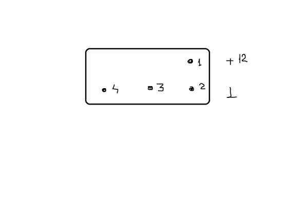

Решение проблемы постоянно горящей лампочки открытой двери. хотя все концевики целы. !!...Виной концевик замка богажника!! Маленькое описание- на контакт 1 - подается +12 на открытие богажника, №2 постоянная земля , 3 и 4 контакты концевика богажника. При открытии богажника дожны замкнуться 2 и 3, при закрытом 2 и 3размыкаются но должны замкнуться 2 и 4 (в моем случаи - 2 и 4 перестали замыкаться ) ...вынув фишку и замкнув в ручную 2-4 лампочка погасла !!...Буду думать и ставить отдельно концевмк на замыкание при закрытии. Был до этого другой замок богажника - но при попытке разобрать - разлетелись все пружинки (не советую разбирать.)Может кому пригодиться мой опыт.
demullka

craft-ru
https://www.ozon.ru/product/dlya-focus-mk1-1998-...655479/
