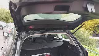

Поставил. Из изменений:
значительно выросло усилие на закрытие
крышку можно бросать не придерживая, камнем не падает
поднимается не резко, но чувствуется тяга
притормаживает в середине, далее поднимается вроде не быстро, но на упоре нужно придерживать, дергают ударом конкретно
Видео:

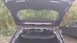

Рискнул взял Stabilus 498324, которые с усилием на 670N. Цена сейчас в Автодоке 1200 руб за 1 шт. Направление SVT - это дистрибьютор sviat.by.
Работают сносно, но крышку при закрытии нужно придерживать. Сейчас за бортом +10. Если также будут держаться зимой и ресурс не подкачает, то можно брать.
