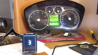

mic21
5 March 2014
Крутое видео! Интересно интересно, похоже на LFS, а там точно можно экспорт данных делать
