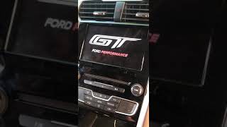

У нас в городе делают ставят 32гб флеш но отличие ещё в том что в синке с нави 2гб оперативной памяти но вроде работает нормально 🙂
оперативную вряд ли паяют в Киеве знаю около 100$ делают у нас не спрашивал... но делают только 32 64 не видел скорее всего из за того что будет сильно лагать.
видео работы модуля переделанного без нави в нави
