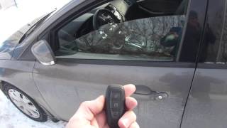

dooom
16 January 2016
Привет всем! у меня один раз! видео сделал мое!
dooom
16 January 2016
или еще без брелка!
Aleksei210183
10 March 2016mobile
Комплектация trend, четыре стеклоподъёмника, а с кнопки на брелке не поднимаются..((
dooom
10 March 2016
Aleksei210183
два раза нажми или от трех секунда более
