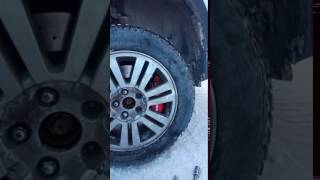

После удачного усиления тормозной системы осталась возможность повторения проекта. Может кто то захочет такой же подарок для своей машины?
Подробнее про проект. Система построена на 4-х поршневых суппортах Brembo от BMW e38. В качестве тормозных дисков взяты 320мм тормозные диски от Ford Focus ST2. В комплексе это позволяет выбирать как бюджетные, так и Performance компоненты, как колодки, так и диски.
В указанную цену будут входить:
- Доработанные суппорта + полностью перебраны, на новых компонентах, смазанные и покрашенные.
- Переходники, под автомобиль заказчика.
- Крепеж
Сделано для автомобилей:
Ford Focus 2;
Ford Focus St;
Ford Kuga 1-го поколения;
Ford Kuga 2-го поколения;
Ford C-max
Ford Focus 3;
Ford Focus 3St;
Ford Mondeo IV на диске 336мм
Ford Mondeo V (Надо проверять)
Буду рад обсуждению технической стороны комплекта, отвечу на все интересующие вопросы.

добрый день , а то что суппорт так стоит вниз смещённый , это особенность конструкции?
-andros-
6 January 2017
Klimashoff
Все же вещь предназначена для другого автомобиля. К слову на БМВ суппорта стоят позади оси, а у нас, как видно из фото - с переди. В данном случае для того чтоб соблюсти необходимые радиальные зазоры, сделать минимальные вмешательства в суппорт, а так же оставить достаточно легко доступный и относительно "родной" тормозной диск на 320 мм, пришлось чуть повернуть суппорт по направлению вращения колеса. В виду малого угла поворота - в эксплуатации это значения не имеет. Зато имеем гарантированный размер колесного диска на 17 и все никак не доходят руки примерить 16-е колеса.
Можно взять 336 диск от Вольво, с ним суппорт встает идеально ровно, но пострадает "универсальность" колёса придется минимум 18 диаметра. Лично я не готов к таким катками зимой. А менять тормоза весной и осенью вместе с резиной - я считаю глупо.

Между суппортом и моим колесным диском, R17" зазор в самом узком месте сейчас составляет 15 мм. При переходе на 16" колесный диск, радиус колесного диска уменьшается на 12,7мм. Так что теоретически 16-е колеса должны вставать с зазором 2,3мм.
Если пойдет серьезный разговор о покупке - пройдусь по району, найду Фокус-жертву и сниму у него колесо для Натуральных замеров
-andros-
27 January 2017
stelsbiker
Фактический Зазор с 16-ти дюймовым колесным диском составил около расчетных 2-3мм
dshelepov
27 January 2017
-andros-, отличные новости, спасибо!
PS думал, что проблемы по вылету будут, на фотках колесо без проставок же стоит, штатный диск?
отписал в личку)
-andros-
27 January 2017
stelsbiker
По вылету данный штатный диск требует проставку на 13мм примерно. Я так понял выше был вопрос налезет или нет на 16-и дюймовый диск по диаметру. Этот момент то же надо учитывать. А так все штатные колеса будут требовать проставку. Какая конкретно по величине, будет зависеть от дизайна спиц, так называемого Х-фактора.
