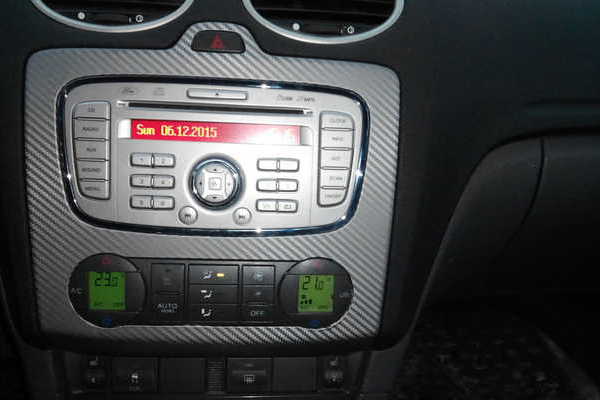

вообщем как сказал AndreyChinc у меня стояла 6000CD и при подключении через аукс все играло хорошо, но при подключении плеера, телефона к питанию жутко фонило в динамиках, думали с помощью этой штучки фон пропадет, но по сути ее так же нужно подключать к питанию, так что ничего не вышло, говорят, штатная sony не фонит, вот возможно к ней можно подключить и без всяких фонов слушать с usb накопителя, я решил проблему заказом азиатской магнитолы, она как то немного подругому устроена, аукс через нее не фонит, но сейчас аукс не требуется, так как появился usb вход) + можно переключать треки и громкость через подрулевой джойстик

где такую рамку взять, как у тебя? Подскажи!!
Akella146
11 February 2016
где такую рамку взять парни?
DEMAN74
11 February 2016
Akella146
Эта рамка была в цвете Титаниум или карбон, т.к она была б/у и были следы жесткого снятия я затянул ее пленкой в цвете серый карбон, кстати в живую намного лучше выглядит.

Да мне важно где такую рамку взять, у меня квадратная, хотел "запилить" овал китайскую, везде продают рамки под овал, но только с 3 крутилками, а у меня климат, как на фото, вот и вопрос возникает, где взять!?

К ниму Stankinovez обратись, а еще не забудь проставки под майфун.

А зачем проставки нужны? Разве в обычную овальную рамку так не войдет?
DEMAN74
11 February 2016
она выполняет чисто декоративную функцию, т.е закрывает дыры.
А проставки нужны чтобы мафон приподнять иначе он утопленный получается.

Их имел ввиду?Эти проставки?
DEMAN74
11 February 2016
Akella146
Да они.
Рамку можно и в известном магазине прикупить:
Рамка овал, климат, рестайл:
1547160 - серебристая
1547157 - под дерево
1547161 - карбон
Проставка 1 547 964 нужно 2шт
