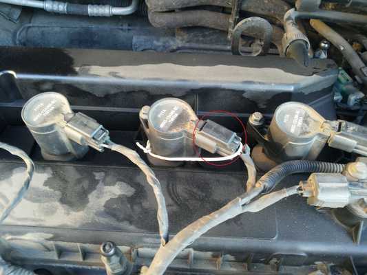

Одноклубники, выручайте, отломалась защелка на разъеме, который одевается на катушку зажигания ( на фото обведен красным кружком). Если есть у кого - куплю.

У меня на 2-х отломаны ... все 4 на стяжки посадил, на всякий случай

Я тоже, но хочу сделать всё как было.

Тему можно закрывать, проблема решена)

каким образом решил проблему? )

Купил разъем и переставил.

А Finis не подскажешь? )

Сам спросил - сам отвечу. Подходит от ВАЗ-ГАЗ, называется разъём проводов датчика фаз.

Возможно, я на разборке оригинал купил, финис не искал...
