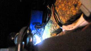

Два дня назад помыл машину. Все работало. Сегодня не крутится вентилятор на певых трех скоростях. на 4-й работает нормально. Не думаю что там стоит 2 вентилятора (один примерз, второй работает - это для версии что он заледенел) Скорее всего косяк с контактами (разъемами). Схем нет. У кого они есть, может что скажет (если понимает)?

В общем, как я и предполагал проблема оказалась в одном из резисторов блока. При его перемыкании на 1ом положении переключателя включается вентилятор на повышенной скорости и кондей начинает работать. Заодно почистил и смазал моторчик печки.
Буду заказывать новый блок резисторов. Всем спасибо за советы.
