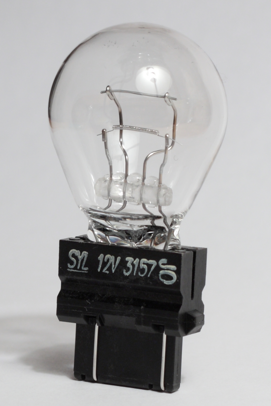

кто знает, подскажите пожалуйста, что за лампочки у нас в передних фарах, те что оранжевые двухнитиевые (габарит-поворот)? тип патрона и мощность? чтоб два раза не лазить
alexnasa
19 April 2013
7+27 ватт
http://dic.academic.ru/pictures/wiki/files/80/P...amp.JPG
в экзисте я брал 60 р
Discosuperstar
20 April 2013
alexnasa
спасибо, заказал
NARVA 17948
