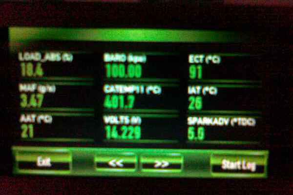

systemroot
2 June 2011
А теперь продолжение моей эпопеи с вкг турбиной и форсунками, понял что дилеру доверять вообще нельзя уже давно и не поехал к ним с проблемой, нашел у нас не официалов по вольво вроде на очень хорошем счету всегда были, но видимо просто у нас все в регионе молчат. Предыстория, началось все очень просто в один прекрасный день заметил что на хх если постоять минут 5-10 и давануть в пол остается облако сизого дыма, так как это не нормально поехал к ним, сразу приговорили ВКГ, даю дабро на замену делителя и чистику так как знал уже что он только меняется, поменяли ситуация не изменилась, но в добавок даже ухудшилась но об этом позже, подумали что может быть либо колпачки либо турбина но так как турбину проверить просто договорились на дефектовку турбины так как присутствовать не мог(моя ошибка) сделали без меня, позвонили на следующий день сказали что все однозначно турбина там все в масле. растроился но тут же нашел одноклубника с турбиной оплатил и она у меня отвез им турбу поменяли и о чудо ничего не изменилось более того когда увидел свою турбину был очень удивлен, ни люфтов, ни поддеков масла нет она абсолютно сухая, и тут началось самое интересное мне начали петь что турбину они не смотрели что это все я сам придумал , вобщем один сплошной негатив, не верте сервисам какими бы они хорошими небыли в вашем регионе. Колпачки заказаны скоро поменяю и про эту проблему забуду.
Но есть еще одна вернее две, эти у...ды почистили форсунки УЗ и видимо часть из них начала писать, плохо заводится на горячюю если постоит минут 10-20 с характерным запахом перелива, уровень масла не растет поэтому делаю вывод что они поддтекают вернее потеют где то до образования капли этого достаточно.
1. Собственно нужна помощь колективного разума как не снимая форсунки проверить какая из них ?
Вторая проблема у меня расход на хх 3.8-4.3г/c угол 5-6, лямбда 0.9781-1.0200
2. у кого есть ультра сделайте плиз замер показания мафа на хх, и угла опережения зажигания а так же показаиня лямбды на полностью прогретой машине
MiZernov
2 June 2011
systemroot
держи фото
systemroot
2 June 2011
MiZernov
спс
