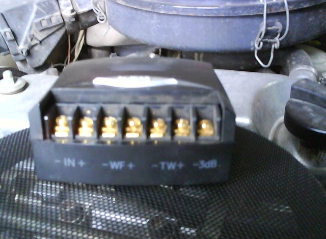

Вот кросовер за который я говорил, и клемма -3db одна, и похоже с отрицательным контактом, я так понимаю что можно твитер подключить к -TW+ . или к TW+ и -3db, потому как при подключении к -TW+ пищит о-очень сильно! Я правильно понял?
#  Отредактировано: Анатолий13- 14 Июня 2008 - 10:28
 Анатолий13   14 Июня 2008 - 9:54  #
veterinar
Нет, меняем +.
Еще, пищит при каком варианте установки? Крутить твитер пробовал? от стекла?
 _veter_   14 Июня 2008 - 10:04  #
короче надо подключить твитер к клемме тw- и -3db pinch.gif попробую, при подключении к -tw+ пищит сильно, крутил по всякому,
 Анатолий13   14 Июня 2008 - 10:09  #
veterinar
-3дб показывает, что твитер будет играть на 3дб тише, к клеме минус не имеет отношения smile.gif
