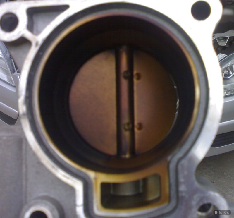

Цитата (АлекС 52 Sobaka 17 Июня 2009 (Среда) 21:48)
Каждому иметь:
1. Не трясущиеся руки и светлую голову +1
2. Перчатки Х/Б без резиновых "пупырышек" Лучше резиновые перчатки, дабы руки не воняли!
3. Ветошь малехо. Лучше нетканые салфетки. +1
4. Кисточка - флейц (ширина 1-1,5 см.). Я обошелся тоненькой.
На 5-ть машин
1. Средство для чистки карбюратора, дорогое не надо за 50 руб. потянет. У меня осталось чуть-чуть.
На 2-3 машины инструмент.
1. Головки на 7, 8, 10
2. Торкс (не помню номер).
3. Ну ключи, карданчик и удлинитель к ним.
4. Пассатижи
Есть авто инструмент.

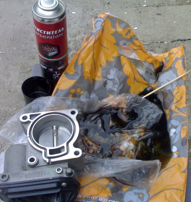

Желательно иметь тонкую отвертку чтоб отщёлкивать разъём дросселя. Еще отверткой можно открутить корпус воздушного фильтра чтоб не мешал. Легко заменяет звездочки.
Делал все минут 40 при пробеге 15000. Баллончик лучше на каждый дроссель свой. В зависимости от пробега может понадобиться и два, либо бутылку растворителя. Чистил с другом дроссель на тойоте с пробегом 380 000 и ушёл большой баллон очистителя и бутылка растворителя!!! На 1,6 кажется, подводится тосол, чтоб перекрыть трубки пойдет медицинский зажим.
Смажте ось заслонки ВДшкой.
Вот и все, что вспомнил.
Фото до чистки
 Дмитрий-два   19 Июня 2009 - 19:35  #
Фото после
