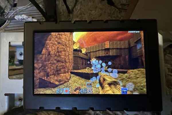

Теперь на Sync 3 есть Quake2 🔥 🔥 🔥
bigunclemax не перестает удивлять, портировал полноценную игру🙌
* Скоро состоится релиз с возможностью запуска из Custom Apps

** Для выхода из игры если ваш геймпад не работает, достаточно (Одновременное нажать и удерживать кнопку включения и кнопку следующий трек). Я играл с простой клавиатурой и мышью, все отлично.
Github Bigunclemax ford_s3_quake_mod

От себя добавлю:
- Не работает звук
чтобы его добавить, нужно потратить n-oe количество сил и времени (надеюсь когда-нибудь руки дойдут 🙂)
- Не работают xbox'овские геймпады
если у кого-то есть желание чтобы заработал, а также ssh до синка и\или PC с линуксом - напишите
- Не работает подключение геймпада через BT
не заработает, и в планах нет
- При подключении геймпада появляется сообщение "Usb device is not supported"
это нормально, ни на что не влияет
иногда бывает что контроллер не определяется с первого раза, попробуйте его переткнуть.
при подключении поддерживаемого контроллера появится соотвествующая надпись в верхнем левом углу.
полный список теоретически поддерживаемых контроллеров можно посмотреть тут (все что под SDL_JOYSTICK_DINPUT)
